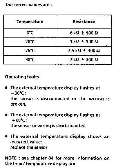

Вообще это очень странно. Вот вырезка из тех.ноты
*верхняя предельная температура +60гр, а не как я написал выше +40гр.
Если есть тестер то можно проверить сам датчик на контактах A6 и B5 разьема в зеркале. Сопротивление датчика при разных темп. даны в таблице на картинке. Т.е. при 0град прибор должен показать около 6кОм.
Датчик у тебя скорее всего исправен. Проверяй состояние контактов в разъемах самого зеркала, на выходе из двери(на правой передней стойке) и на самом дисплее -гдето явно окислились контакты.
