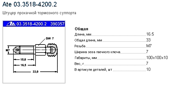

Друзья, кто в курсе, есть ли номер аналога прокачного штуцера переднего суппорта?? у меня грани сорваны, на exist нет, а номер аналога не предлагает :(
СообщениеДобавлено: 19.09.2014 0:05
друзья, вроде нашёл - Ate 03.3518-4200.2
вот только проблема в том, что я не уверен в правдивости аналога, может у кого есть под рукой этот штуцер, или суппорт валяется, где его можно выкрутить сделать замеры, буду очень признателен!!!
вот размеры этого Ate 03.3518-4200.2

Саш , по размерам не подскажу .
Вот каталог где я подбирал тормозные трубки , там большой выбор штуцеров прокачки .
На крайняк закажи пару-тройку они там по 30-40 рэ .

Очень полезный каталог :!: Спасибо аsket, буду заказывать, просто авто в покраску отдал, так бы выкрутить да посмотрел!

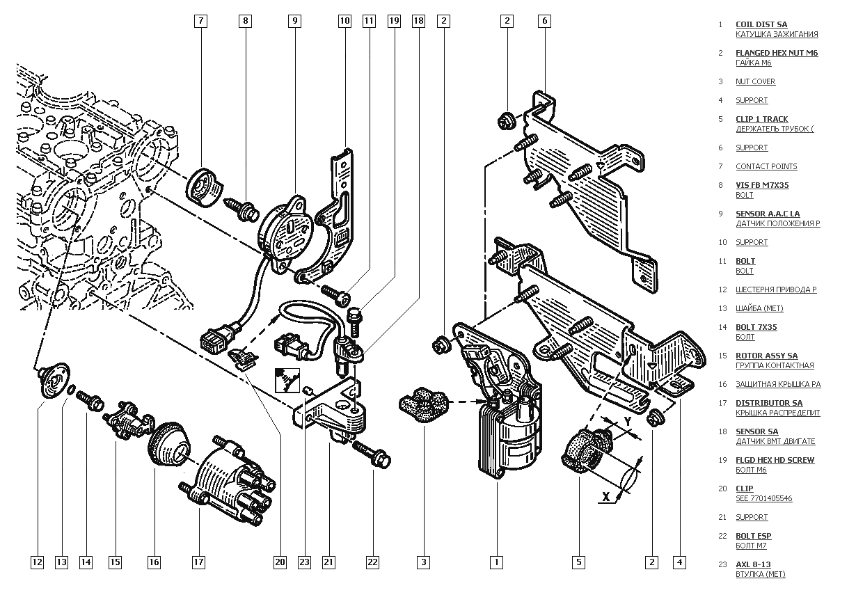

Подскажите пож. как выглядит и где располагается датчик положения коленчатого вала (ДПКВ).
СообщениеДобавлено: 23.09.2014 21:37
Сообщения: 1461
Откуда: Vilnius
Датчик ВМТ двигателя на Renault Safrane (7433547699 SENSOR SA)

А какого типа этот датчик, индуктивный или холла?
СообщениеДобавлено: 24.09.2014 5:49
Сообщения: 477
Откуда: Сургут ХМАО
Датчик индуктивный, так как имеет два контакта, у датчика холла три контакта :reading: .
