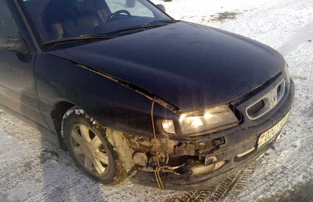

доброго времени суток друзья! Сегодня уходя от лобового с Х(ером)5 пришлось проскочить по бардюрам и получчилась вот такая неприятность
Кажется называется диффузор вентиляторов, в котором вентиляторы и радиаторы стоят. вся проблема в том, что в екзисте на мой дизель я их найти не могу, не знаю их правильных названий и каталожных номеров. И поэтому просьба если кто знает как эти запцацки называются, номера и если кто в курсе примерную стоимость б/у на жданах, пожалуйста отпишитесь. Та в которой вентиляторы стоят, так вообще развалилась.
Вот такие вот дела.

номер диффузора с вентиляторами (там 2 вида:1й (77 01 014 414); 2й (77 01 203 722);
номер передней панели без вставки со значком (77 01 469 975)
СообщениеДобавлено: 8.01.2015 12:10
Сообщения: 327
Откуда: Анапа
Спасибо за ответ. Насчет телевизора, по тому номеру что ты дал, я от ценника прозрел. А диффузора нет в поставке.
Чем различаются диффузоры?
Подходит ли передняя панель от первой фазы на вторую?
Надо менять все в комплексе - телевизор, решетку, фары, капот и бампер. Но по креплению все одинаково. Я же морду от второго поставил на свой первый
Утверждать на 100% не берусь но как то на разборе был 1 САФРАН 2.0 восьмиклапанник бензинка 94г.в. На 2.2 т.д.диффузор мерили не подходил.в чем забабос-не помню.НО НЕ ПОДОШЕЛ. Свой телевизор мучил два дня пока склепал так как нужно.Думал временно-уже два года как катаюсь.УДАЧИ
