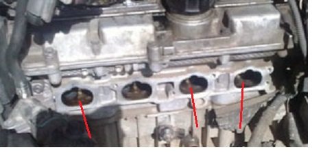

Доброго всем утра форумчане.Вчера занимался чисткой вентиляции картерных газов,и когда снял впускной коллектор увидел такую картину.
На стержнях клапанов были явно видны следы масла . Стрелками указано в каких цилиндрах. Колпачки заменены полтора месяца назад .Ставил фирму ELRING. Какие будут мысли ?

vla-dpit, дело в том, что пары масла во впускной коллектор могут попадать ещё и из-за забитого сапуна (бачок твой вентиляции), обрати внимание на отвод патрубка от сапуна на узел, который соединяется с дроссельной заслонкой, там кстати тоже сетчатый маслоуловитель стоит. Так что не заморачивайся, Elring - отличная фирма, я бы даже сказал, одна из лучших как по мне! Если не дымила, небыло сизого дыма, особенно когда резко ускоряешься, то и не парься!

Alex0007 спасибо за разъяснения .Сетчатого маслоуловителя у меня нет.Дыма нет .
