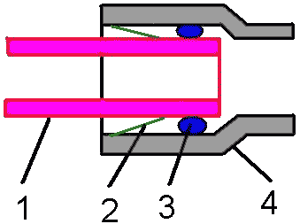

У нас например продаются цанговые соединительные трубки разного диаметра -для каких то новых Жигулей. Можно ими решить вопрос -будет как родное -только боюсь у вас их будет сложно найти.
Конструкция муфты:
Бывают просто соединительные и на три ввода(тройники) -диаметр разный.
СообщениеДобавлено: 18.12.2008 18:25
Сообщения: 1882
Ну в этом случае вместо двух хомутов и гибкой трубки понадобится одна трубка и один хомут. Мне на РСМ Кольцова при замене фильтра не смогли снять с одной стороны крепление, поставили трубку и 2 шланга. Не течет.
