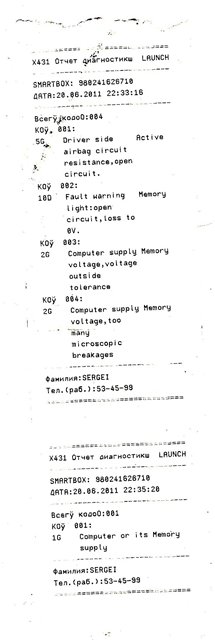

Пила периодически загоралась до замены л.з. сейчас молчит, сервис горит постоянно, но на диагностике сказали что это на подушку без. водителя, проверил - шлейф подушки полностью оборван перепаять пока не получилось (не могу разобрать корпус шлейфа).
Вот что дали после компа:
На второй диагностике (к сожалению распечатки нет) нашли проблему в ДПДЗ, заменил, ДМРВ почистил спец.жидкостью от "лука-моли" есть прострелы по зажиганию - обработал спец.жидкостью для высоковольтных проводов от "хай-гир" не помогло, заказал ВВ-провода и крышку трамблера, через пару дней придет...

Хм, а в разъёме к ЭБУ воды не наблюдается? Или в ящике с предохранителями? У вас (правда какой-то универсальный) комп говорит, что напряжение питания ЭБУ вне допустимого, плюс еще и часто прерывается.
Из-за этого и могут быть прострелы по зажиганию, я правильно понимаю?
