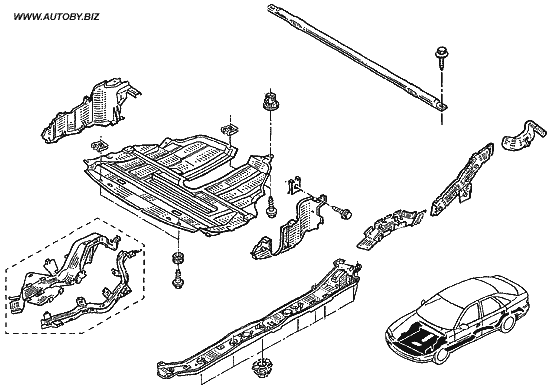

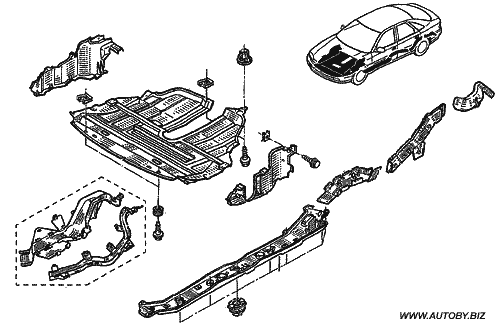

Небольшая просьба. Не глянешь по каталогу, пластиковая защита днища на 1-й и 2-й сарафан одинаковая или есть различия ? По идее, должны совпадать, но мало ли. :D

Оригинальная реношная пластиковая защита на Safrane I - ставилась 4 видов, а на Safrane II - 3 видов. Отличие идет по типу авто(т.е. по мотору).

Во блин. Почему-то так и думалось. Не зря сомневался :)
А то у меня сейчас какая-то зверская металлическая. Явно не родная. И частенько цепляется за всякие кочки и ухабы. Задолбало. Хочу родную. Спасибо за предупреждение.
А не подскажешь, на мой 2-й с каким из... совпадает ?

Я когда себе ставил железную защиту (колхозно-поляцкого производства) она тоже была сильно провисшая и цепляла все что не поподя. Мне это надоело -снял -положил ее на землю и попрыгал по ней -она немного распрямилась. Поставил на авто -зазор между ней и поддоном стал около 2см(был больше 5см) и все -с той поры проблем не наблюдалось :wink:
PS вырезки из каталога
Safrane I
Safrane II
