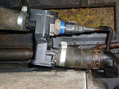

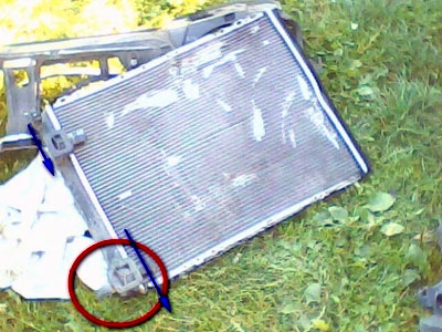

  1. Купленный радиатор не подошел - у меня в нижнем патрубке был термодатчик:
    Выход: срезаем патрубки со старого, свариваем их, для герметичности обливаем эпоксидкой с добавлением пластиковой крошки, и устанавливаем. Датчик есть при другом радиаторе:

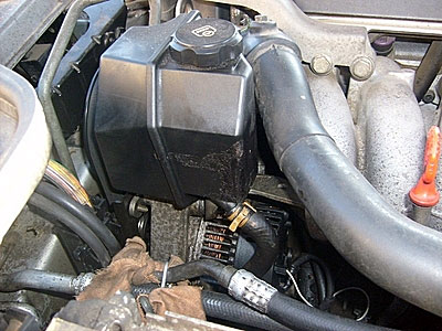

  2. Бачок насоса ГУР. Выше есть фотка, какой был. Вот после переварки. Больше 1000 км после ремонта - полет нормальный.

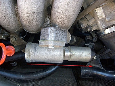

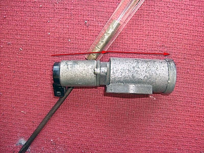

  3. РХХ. На моем видно, что после встречи его и радиатора электромагнит малость перекосился, и потому не работал.
    Не стал выпрямлять - сам клапан вроде алюминиевого сплава, купил бу - он ровный и работает:

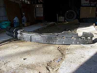

  4. Под бампером пенопласт весь потрескался - отлично клеится касетонным клеем.

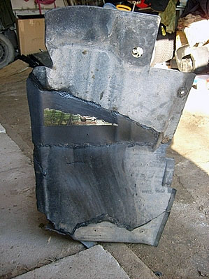

  5. Часть подкрылка порвало на части - час работы выжигалкой по дереву, переделанной под паяльник пластика:

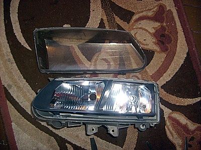

  6. Одна купленная по дешевке фара оказалась с болтающимся отражателем - у нижней поддержки внутри (или как там ее!) кусок отражателя был отломан и потерян до меня. Сам отражатель из материала типа керамики, потому спилил недостающую часть со своей разбитой и приклеил эпоксидкой через марлевую текстуру. Кстати - ничего сложного в снимании стекла нет: газовую духовку разогреть до 100-120 град., фару внутрь на картон на 5-7 мин. Герметик становится как пластилин и без труда стекло снимается.
    Что и как разбирается внутри - спрашивайте, если кому интересно. Сборка в обратной последовательности через духовку с последующим уплотнением стыка обычным силиконом.

по поводу фары в духовке
у меня стекло в микротрещинках от перегрева(стояли лампы сотки вместо полтинника)
нормально ли стекло перенесет прогрев? или будет ждать неприятный сюрприз по итогу?
