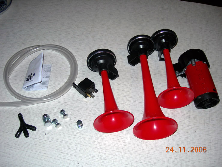

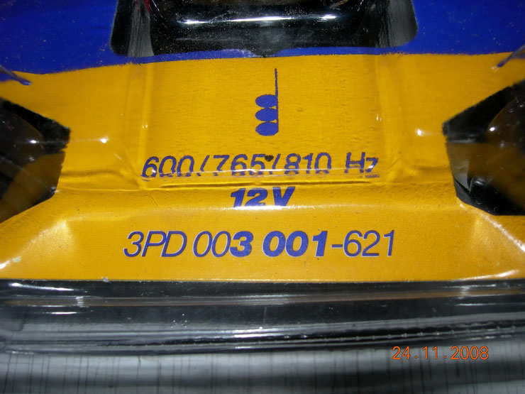

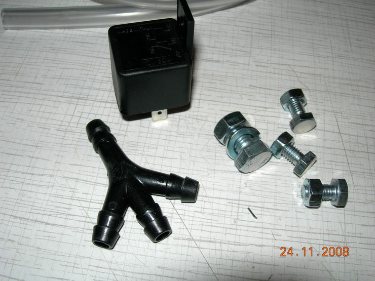

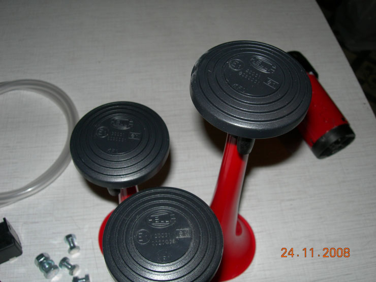

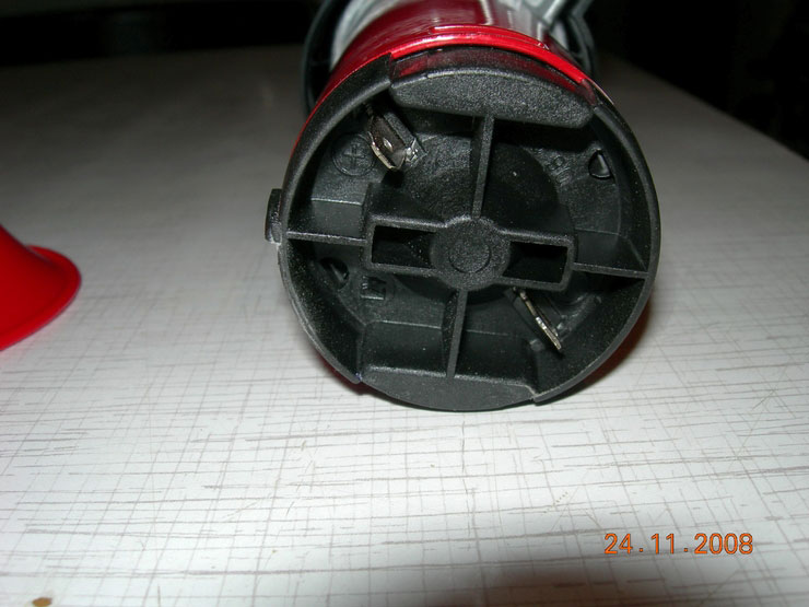

Прикупил еще в том году пневмодудки Hella трехрожковые
Поставить руки не доходили, да и в гараже не развернешься...
Но в этот раз на даче не упустил случая -наконец то поставил.
Для начала снял штатный кронштейн сигналов с правой стороны бампера
Не смотря на наличие крепежа и проведенной проводки старый хозяин авто вывел провода в моторный отсек и закрепил сигналы по бокам сверху радиатора :shock:

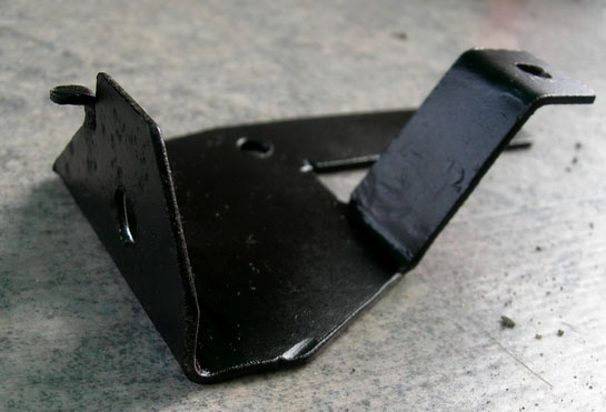

По образу и подобию родного кронштейна изготовил новый
*Этот вариант не правильный -загнул не верно.
Вот окончательный вариант кронштейна

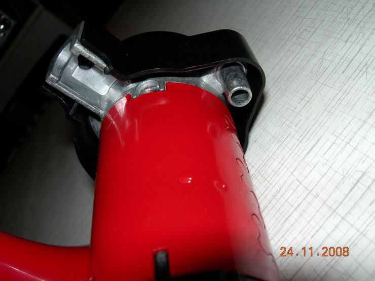

Примерка дудок на кронштейне
Отрезая куски шланга по месту, развел пневматику
Заодно проверил в действии :roll:
Закрепил кронштейн на штатное место
Шланг к компрессору протянул через технологическое отверстие внутрь моторного отсека(рядом с компрессором круиза)
Компрессор и его реле закрепил на арке правого колеса под кронштейном мозгов мотора, используя технологическое отверстие и резьбовой штырек
Для управления реле использовал проводку от штатного сигнала, а силовой плюс через предохранитель взял из блока предохранителей с левой стороны моторного отсека
Достигнутый результат весьма порадовал, а по дороге с дачи уже пригодился :wink:

У меня нет уверенности в том, что стоит штатное реле -поэтому и поставил релюху.
