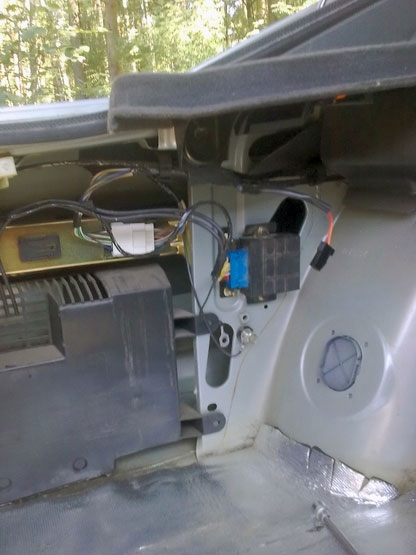

Не работал обогрев заднего стекла,я пол машины разобрал идя по жгуту от релюшки(с нее выход был,а до самого стекла не доходило).В результате "обыска" нашел тот самый разъемИзображение
Изображение,он находится с левой задней стороны,под обшивкой,может в будущем кому-то поможет написанное :D
Рено Сафран (1997 г.в.) 2,0
СообщениеДобавлено: 29.09.2010 21:57
это такой беленький?

да да , он самый .......тоже его возвращал в жизнь =)))
