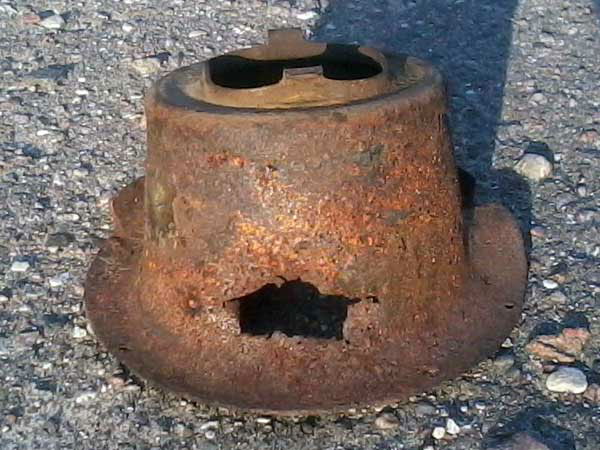

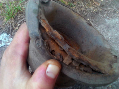

с 93 года езжу на авто фирмы Рено. Очень высоко оцениваю качество и надёжность автомашин (11, 25, Эспейс, Лагуна, Safrane) не подводили никогда. (Общий пробег более миллиона). Но такой "свиньи" которую подложили конструкторы во второй Шафран просто не мог себе представить. Пишу на форуме - чтобы владельцы не попали в дикую ситуацию. В отличии от 1 го Шафрана в передних стойках нижняя опорная тарелка, в которую упирается пружина, ОБРЕЗИНИНА!!. По нашей соли под резиной скапливается рассол и тарелка перегнивает пополам. С виду железяка как железяка, красивая, обрезиненная - внутри - ТРУХА. На повороте, скорость к счастью была 5-6 км, с диким скрежетом и ударом её разорвала и машина легла на колесо пружиной. Далее - только эвакуатор. При вскрытии второй стойки открылась аналогичная картина - живого места нет, а видно только изнутри. И судя по интернету viewtopic.php?t=15043 и дефициту стоек на разборках, я не одинок. Страшно представить если это на скорости! и далеко от дома.
Владельцы второго шафрана: не поленитесь проверить упорную тарелку. Если обрезинина - то перочинным ножиком срезать резину на расстоянии 2-3 см от верхнего края и вы убедитесь что БОМБА ВЗВЕДЕНА и ТИКАЕТ!!! Лечение в замене тарелки от Шафрана 1, она не обрезинена, ржавеет но не гниёт. Шоб у етого реношного рационализатора карандаш из рук выпал...!

у меня ржавчина была, труха даже, но еще терпимо. Зачистил шкуркой до металла, обрадотал преобразователем, грунтом, краской и намазал солидолом, и на все это дело натянул резинку...думаю, что теперь особо ржавчина не полезет

Есть такая недоработка. Именно после 98 года - до вроде месяца 6 го шли без резины и соответственно без проблем в этой части - проверял на 97 году и 98 году с моторами вольво 2.5 и 2.0. на 99-2000 годах уже в резине, после 3-7 лет здесь может внезапно такая фигня выскочить. По хорошему в эти года сразу при замене опорных подшипников стоек надо заменить упорные стаканы-тарелки на новые - от 80 у.е одна новая или от 25 у.е со старого года - но их нету на данный момент ни у кого, но если планировать ездить то лучше новые. Решение достаточно непродуманное - в других авто пружина ложится в стакан амморта и все, ничего не отгнивает. Но это уже история, как и сам Сафран - свежих сюда не приедет уже. так вот если такая беда случилась все таки, ни в коем случае не ехать самому - может порвать резину пружиной, можно одеть железный диск с запаски, спустить его немного и потиху поехать если недалеко, но лучше эвакуатор и менять стаканы оба, даже если второй с виду и ничего - достаточно под резиной ковырнуть отверткой - если пластовая ржа то замена, если металл то зачистить обезжирить покрыть гравитексом и в резину не одевать.
