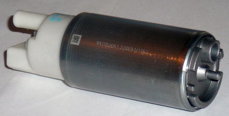

Надоело пользоваться чужими трудами (хотя это очень удобно) и решил тоже сделать что-нибудь полезное. Напишу и я, вдруг кому пригодится. Как раз настало время замены топливного насоса, т.к. звук он издавал уже не совсем здоровый. Можно было бы купить китайский Patron и тогда я смело проездил бы аж целых ..... 2 дня. :mrgreen:. Купить что нить посерьезнее - это уже деньги, которые мы привыкли экономить. Поразмыслив, было решено купить жигулевский насос и попробовать поставить его, тем более что автору темы это удалось без особых усилий. Ему же спасибо за идею и ему же трижды спасибо за покупку и отправку (опять-таки экономим, в Москве дешевле :oops: ).
На это раз это насос Сименс и ставить будем на Сафран 1. Вот он:

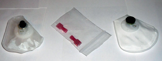

пару заборных сеток на выбор и парочка клемм на всякий случай:

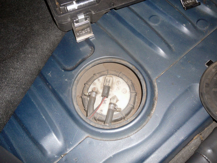

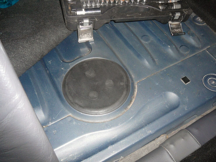

На улице -20. Прогноз погоды утешительного ничего не обещает на ближайшее время, поэтому решился снять насос не откладывая на потом. Отбросив коврик багажника получаем доступ к бензонасосу через лючок.
На заведенном авто сбросил разъем питания топливного насоса и подождал когда двигатель заглохнет (секунд 5-6). Этим сбросилось давление в топливной магистрали. Ослабил хомуты шлангов. Заводские одноразовые хомуты я как то раньше заменил на червячные усиленные. Далее наставил большую отвертку на одно из ребер большой пластмассовой гайки и с третьего удара ладонью по отвертке гайка пошла отворачиваться. Ходят слухи, что с отворачиванием этой гайки бывают большие проблемы.

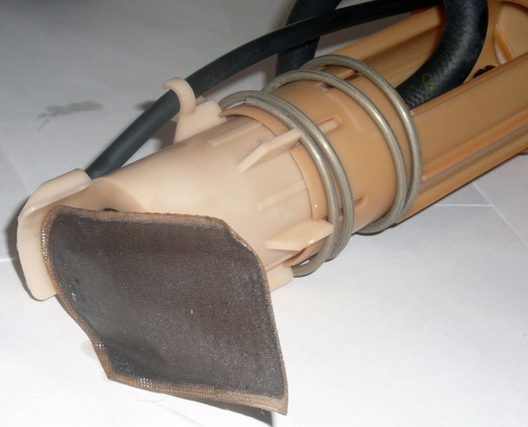

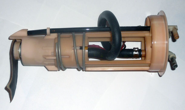

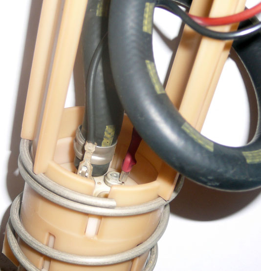

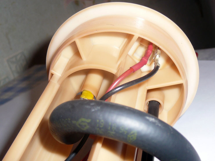

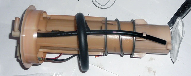

Вот то, что достал из бака:

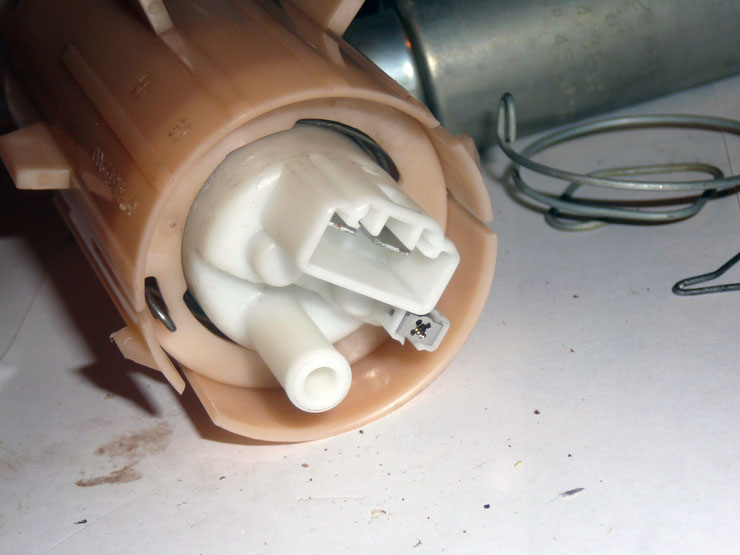

Отсоединяем шланг, провода питания от самогО насоса и располовиниваем конструкцию:

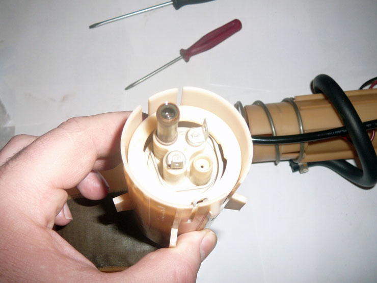

Снимаем заборную сетку и извлекаем насос из стакана, в котором он находится. Снизу на насос одето резиновое кольцо, сверху он прижат усилием пружины:

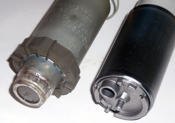

Сразу бросился в глаза вот этот козырек:

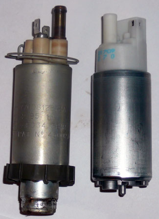

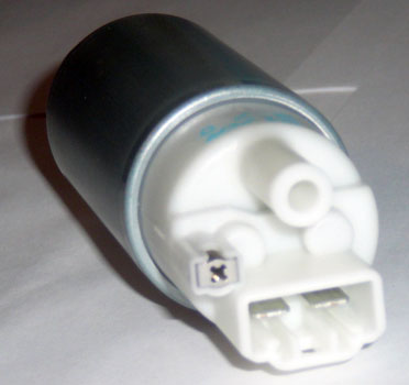

Различия в насосах видны на рисунке:

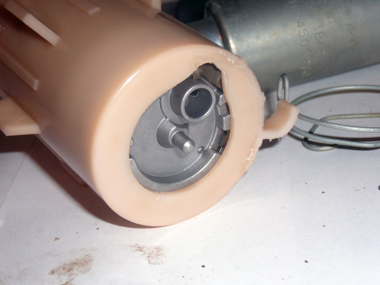

поэтому если поставить новый насос и новую фильтр-сетку, то сетка будет находится несколько выше этого козырька, т.е. козырек уже уперся в дно бака, а сетка висит в воздухе (или в бензине, если есть). Решил резать:
Примеряем насос. Опять некрасиво:

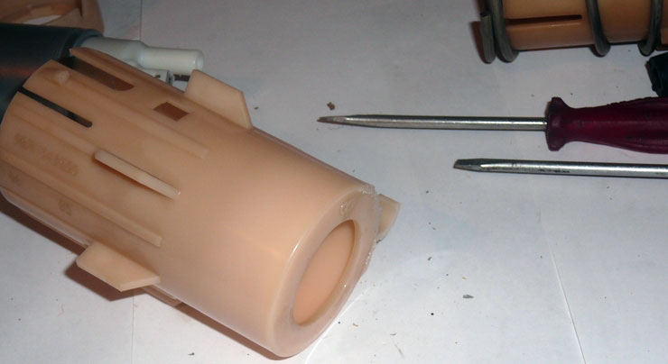

Нож в руки и вот что получилось. Это нужно для того чтобы оделась заборная сетка.

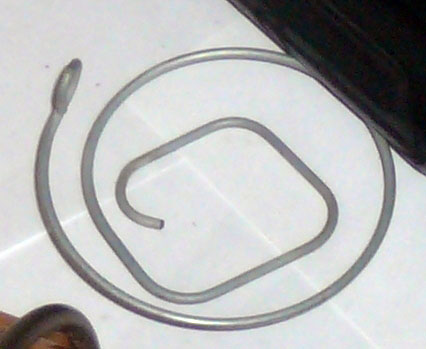

Сверху пружину, которая была, установить не удалось. Нашел кусок стальной упругой проволоки и кое как, но всё-таки свил какое-то подобие пружины. Вставил её и установил крышку стакана. Даже пружинит если надавить на насос снизу. Извините, но некоторые моменты забывал фотографировать, первый раз пишу так широко :(. Так же из незаснятого: заменить минусовую клеммку на более широкую. Вот стакан с новым насосом (видно ушко самокрученной пружины):

Думаю ты напрастно полность обрезал козырек
Было бы лучше обрезать вровень с новым фильтром, что бы насос на на фильтре лежал, а на козырьке.
СообщениеДобавлено: 17.12.2009 9:02
Сообщения: 1807
SergPU писал(а):
..........Было бы лучше обрезать вровень с новым фильтром, что бы насос на на фильтре лежал, а на козырьке.
Возможно так было бы и лучше, но примерять сколько отрезать не хотелось. Вдобавок еще этот козырек мешал нормальному размещению сетки, т.е. её можно было бы поставить, но пришлось бы подгибать края. Внутри сетки есть пластмассовые ребра благодаря которым сколько бы на неё не давил, а заборное отверстие не перекроется. Поэтому решил отрезать козырек полностью. И сейчас я точно буду знать что в дно упирается именно сетка, а не какойто там козырек и не буду думать, что сетка отогнется и попадет под козырек и порвется. В общем, срезал его. Может неправильно, но мне так спокойнее.

3. После доработки по п.2 случился маленький казус, но меня это сильно не смутило. Ребра на стакане, в котором расположен насос, не доходят до направляющих пазов корпуса:
