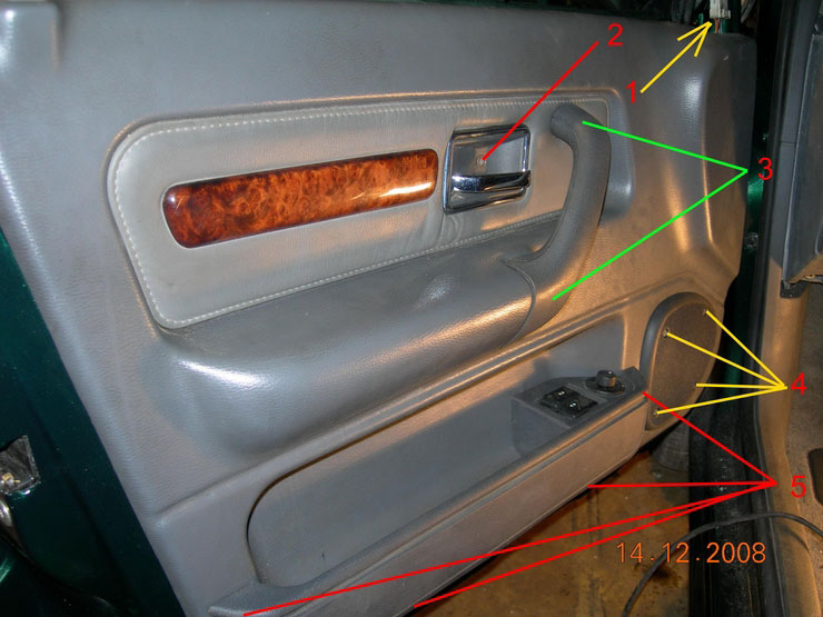

Драсте люди добрые...
Есть такая проблема. Центральным замком не открываются двери. Точнее пытаются но эти штуковины (которые выпрыгивают) дёргаются, но не вылазят. Отлично работает только пассажирская спереди. Естественное предложение смазать(есть такое ощущение, что там смазочка кончилась, так как даже рукой выдернуть штуковину трудно...).
Начал пытаться снять обшивку двери... нилизе...
расскажите как снять обшивку.
как я понимаю...
открутить болт внизу, болт в ручке открывания дверей и ручка стеклоподъемника.
с болтами справился, а вот как снять ручку стеклоподъемника?
может есть исчо какие подводные камни?
Renault Clio, 1.2i (D7F730), 98г.в., синий металлик
СообщениеДобавлено: 12.10.2009 14:29
Сообщения: 4609
Откуда: Минск, Чкалова
Darvin я ножом отковыривал или отверткой. Я чинил уже все моторчики кроме водительского и дело было не в смазке на тягах, а приходилось разламывать корпус моторчика, затем развальцовывать сам моторчик и чистить.
пыжж 307SW
СообщениеДобавлено: 12.10.2009 14:32
Darvin
На примере моей двери
1. Снимаешь треугольную накладку зеркала
2. Откручиваешь и снимаешь ручку открывания двери двери
3. Сняв наружнюю накладку, откручиваешь ручку закрывания двери
4. Откручиваешь динамик (если есть)
5. Откручиваешь нижний карман (если есть)
- ручка стеклоподьемника снимается поддеванием отверткой
- начиная снизу начинаешь отдирать обшивку от двери(именно отдирать-она приклеена на герметике и стоят несколько пистонов)
- отодрав обивку до верхней кромки, сдвигаем ее вверх и снимаем
