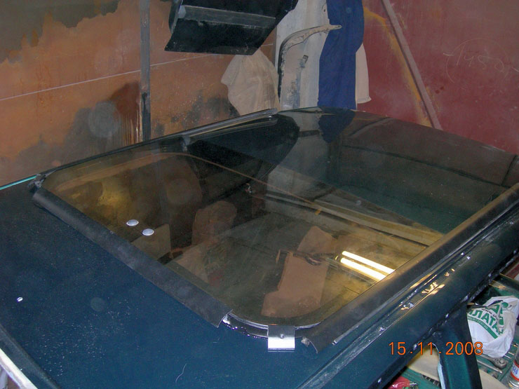

SergPU писал(а):
Ну это в зависимости от того, в каких местах силикон употребить :mrgreen:
Шутки шутками, а могут быть и дети (с). А если серьёзно, то надо снимать люк и сажать его рамку на герметик (не сам люк, а его основание).

СообщениеДобавлено: 26.02.2010 21:00
Клиофан
Если разбирать полностью, то рамку лучше сажать не на силикон, а на клей для вклейки лобовых стекол.
Я себе так и сделал на клюхе -после полной покраски кузова.

Rizhaja писал(а):
Так мне он не надо, у нас вся приборка б/у 10 стоит.
У кого на Клио течет люк? Люк заводской? Сколько положений? Электро или ручной?
Крыша в салоне такая же как без люка или ниже? Если ниже, то дренаж будет.
Иначе остается надеяться на качество резины уплотнителя.
пришла весна! И потекло. Вчера ехала, а рядом с ногой пакетик целофановый для воды с крыши.
Капец!
Что касается ЕГО вида. Он заводской. Механический, т.е. ручной. Чуть выше, чем остальная крыша салона. Капает прямо с ручки на ногу. :cry:
Значит судя по описанию он без дренажа. Советую его заклеить совсем,
т.к. в дождливую погоду будете плавать, и машина сгниет за пару лет, если на пол будет течь.

SergPU писал(а):
Клиофан
С Вами полностью согласен, но что сделано - то сделано! Сейчас люк не течёт.
