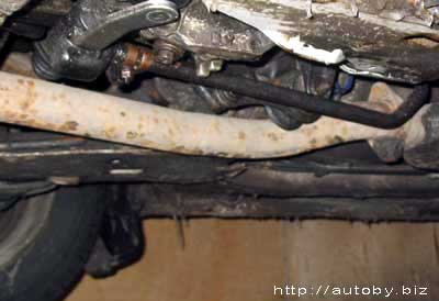

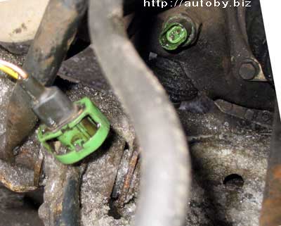

Был в гараже с фотиком... подскажите, кому не лень. Пытаюсь в одиночку с этой первой авто разобраться....
Для увеличения фото - кликните по нему!
1. Это разъём "+" и управления на стартёре в клио (взгляд от снятого левого переднего колеса)? Или я что-то перепутал?
2.Вот такая у меня открытая коробка. Так и должно быть? - Залез с низу и офигел...

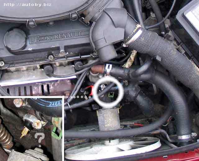

3. Что это за обломаная штука? Торчит на двигателе спереди, в левой части.

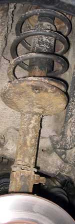

4. Передний амортёр должен быть в таком виде?
5. Вот клюшководам сравнительное фото двух типоразмеров резины на клио1. Моё - побольше. ИМХО - перебор для зимы. Но такую продали ) Фото из встречи гомельского РЕНО-клуба )
Буду благодарен всем за посильное участие в помощи мне, как чайнику )

Скажу то, в чем почти уверен. Разъем не стартера (очень малое сечение проводов),

На стартер идут два провода: 1-силовой 5-6мм, 2-управление 1-1,5мм.По амортёру что беспокоит?Ржавчина,грязь,масло?По каробке - у меня так же.
По зелёному разъёму-сделай общий план- несовсем понятно где находится.С обломанным разъёмом тоже общий план.[/img]

.. у меня все савсем подругому.. :-/ управляющий на стартер - один проводок и разъем без фиксатора, плюс идет отдельно.. да и торчит все это прямо на втягивающем..
3- какойто датчик явно.. мот детонации? хотя на 1.2 Е7F его недолжно быть..
стартер - такие два цилиндра - поменьше - втягивоющее, побольше - стартер.
висят за генератором сзади двигателя примерно под дросселем тока снизу.

ВОВАН, по амортёру - защиты резиновой больше быть не должно? - Только этот стакан? С коробкой - понял (после отцовской джетты как-то неуютно).
Обломанная штука крупнее... видимо, датчик какой-то (то, что на панели не горит).

обломанная штука - датчик давления масла( на сколько мне видно)
