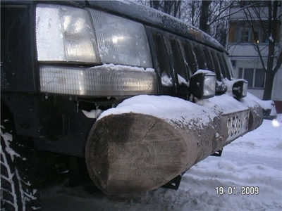

KORZHIK
Ты б уже мостра сделал, вместо бампера шфеллер, на таран можно брать и авто буксировать,за шфеллер привезал и делов то :mrgreen:

СообщениеДобавлено: 6.02.2010 13:24
А мне это решение нравится -весьма эстетично :mrgreen:

SergPU
во, а я о сижу и думаю, как крепление заколхозить :mrgreen: :mrgreen: :mrgreen:
Это решение больше Комбату подойдет его суровыми нравами, када конечно Колеос купит :mrgreen: :mrgreen: :mrgreen:
