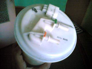

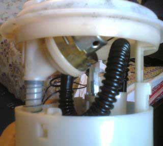

Сегодня "дунул" в обратку и чуть сам не лопнул. Не дуется СОВСЕМ!
Я даже обрадовался, думал, что все же нашли причину.
Потратил кучу времени на, то что бы достать колбу.
Для увеличения фото - кликните по нему:
Как оказалось, перепускной клапан находится в колбе (действует, через обратку). Кочнув насосом (ручным для авто), приложив некоторое усилие - воздух через перепускной стравился в бензобак. Внутри все было чистенько. Сеточка была практически новой (был легкий налет, но в целом ничего криминального). На дне колбы было около 50 песчинок. На всякий случай сполоснул сеточку и почистил колбу скрутил все обратно.
Остался датчик температуры...
