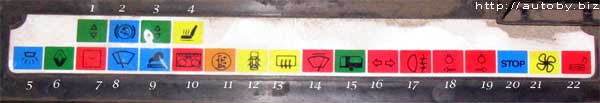

Помогите ещё разобраться с предохранителями (картинки не могу расшифровать):
В салоне (для увеличения фото - кликните по ней):
1 - стеклоподъёмник левый [нет]
2 - АБС [нет]
3 - стеклоподъёмник правый [нет]
4 - подогрев передних сидений [нет]
5 - свет в салоне и багажнике?
6 -
7 - часы
8 - стеклоомыватель передний?
9 - прикуриватель
10 - панель приборов
11 - зажигание?
12 - центральный замок
13 - подогрев заднего стекла
14 - стеклоомыватель задний?
15 - прицепное устройство
16 - указатели поворотов
17 - задняя противотуманка
18 - габариты левые
19 - габариты правые
20 - стопы
21 - салонные вентиляторы?
22 - магнитола

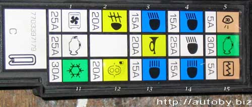

Под капотом:
1 - вентилятор на радиаторе
2 - противотуманки?
3 - ближний свет?
4 - ближний свет?
5 - фонари заднего хода
6 - двигатель?
7 -
8 - звуковой сигнал
9 - опять ближний???
10 -
11 - кондишен
12 - бензонасос
13 - дальний?
14 - дальний?
15 - что-то с впрыском, возможно питание ЭБУ
дополняйте - исправляйте. подписи заполню по мере идентификации )

В салоне: (на мой взгляд)
1,3 - стеклоподъемники
2 - АБС
17 - задняя противотуманка.
Под капотом:
12 - бензонасос (сам глянь, ток 20А явно не датчик топлива. И ролики нарисованы)
