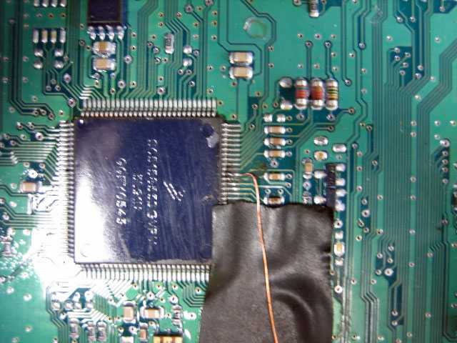

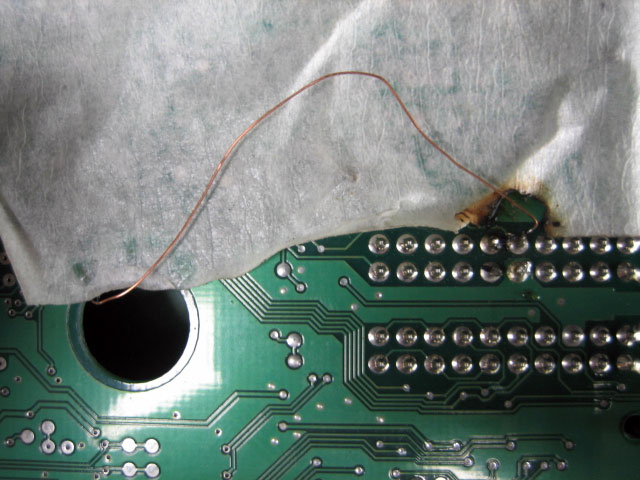

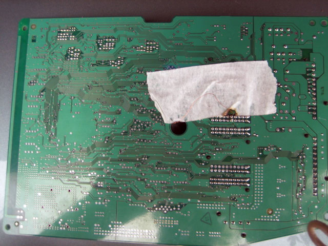

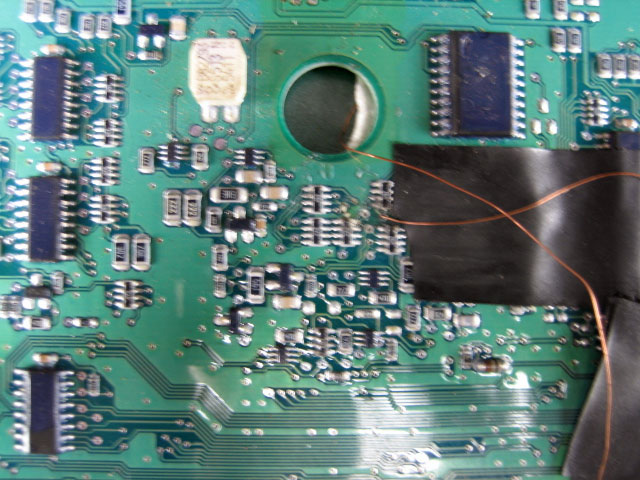

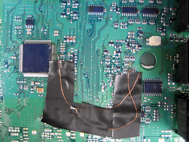

Снял и вскрыл ЦКЭБС - а там до меня уже кто-то покопался
Исследуя блок подрулевых переключателей нашел, что протитвотуманки и бортовой компьютер имеют один общий сигнальный провод (между 10-й ногой красной колодки блока подрулевых переключателей и 19-й ногой коричневого блока 40-пинового черного разъема ЦКЭБС)

Эти напаянные проводочки - всего лишь попытка ремонта нарушенного перехода с одной стороны печатной платы на другую.
За такую работу я бы того "электрика" за коки подвесил бы. Мало того что проводов напаял целую кучу, так он еще и изоленты налепил на плату. Похоже, по этой изолентой скапливалась влага, в результате чего появились ненужные электрические связи между проводниками - как результат нарушена работа всего блока.
Я отремонтировал неисправный переход (зачем его расковыряли - ума не приложу!), покрыл плату лаком, собрал все на место .
ВСЕ РАБОТАЕТ. Диагностический прибор (Renault CAN Clip) никаких ошибок больше не выдает
