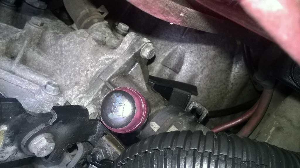

Проблема в следующем: Стоя в пробке на МКАД пошёл "пар" из-под капота. По приезду на место было выявлено, что уровень антифриза упал до дна бачка а пространство под капотом щедро орошено, а виной тому оказалась дырявая "груша" (см. фото ниже - объект в условно красной изоленте)

Про "грушу" напрягся и нашёл сам - 8200 293 992. Обзывается "заглушка в корпус термостата"
