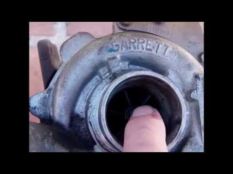

Итак продолжение моей грустной истории : поскольку по месту найти людей не смог придется самому снимать турбину. Поэтому сразу вопрос с чего начинать? сейчас попытаюсь выкинуть картинку что сначала буду разбирать и заодно еще такой вопрос : если в патрубке который идет в интеркулер есть масло то однозначно турбина гонит масло может начать именно с его? и что делать с охлаждающей жидкостью и маслом?

с картинкой не совсем получилось но вот что-то похожее есть на видео не сочтите за рекламу. С интеркулером вопрос открыт соответственно как и снятие его и промывка
