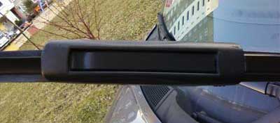

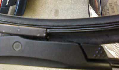

А в моём втором сценике крепление щёток почему-то другое.
Судя по всему, это так называемый тип "Штыковой замок".
Как думаете, найти в Минске щётки с таким креплением по разумной цене, наверное, ещё труднее?

Самая главная проблема аккуратно (не сломав) снять пластмассовые концевики. Потом т.н. спойлер (с 2х сторон от крепления) снимается просто чуть отогнув с одной стороны и он пойдет сразу. Достаешь старую резинку. Новую для хорошего прохождения по пазам смазываешь мылом и вперед вставляешь (разные резинки идут по разному одни туго, другие со свистом). Потом оставляешь щетку на 5-10 минут чтобы резинка стянулась и лишнее обрезаешь. Сборка в обратном порядке.

Тебе больше повезло. С такими крепления комплект по-моему 30$ стоит, а не 50 как наш

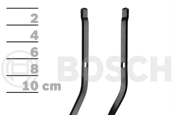

На штыковой разьем даже в алко переходники есть. Могу подарить, дома из комплектов море валяется.

Нет никаких универсальных адаптеров на меганы и сценики после 2006 года с так называемым "штыком". Либо колхозить с перевариванием, либо поменять на поводок более раннего года выпуска. Там обычный крючек , подходят любые китайские дворники.

Покупал китайские дворники с кучей преходников, там и для штыковых есть, но мне не надо могу сфоткать. И на самой коробке были упомянуты рено меган и сценик III

Со " штыком" есть в нашем Евроопте,т.е. и в вашем гипермаркетет, китайские,а вот с боковым крепление нигде нету только оригинал
