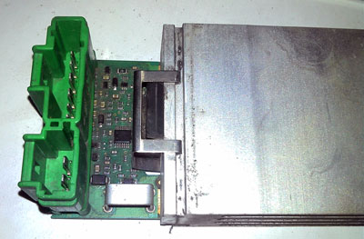

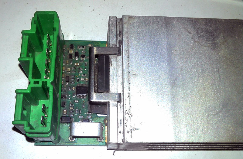

_eagle_ писал(а):
...на климу по-моему 550 тыр стоит ваш ежик на некрасова у DD
я снял его, на вид все прекрасно. Колодка не подплавлена, на плате никаких следов воды или еще чего нить.
Только пыль, что естественно
Купить новый не сложно, только что с ним делать если это не он? как его продиагностировать?

masster писал(а):
поставил ежик на место, подключил проверить тестером напругу на нем, а на черном и красном на входе ноль вольт!!!!
короче, видимо я сам не справлюсь, схемы нет,
а без нее нет смысла ковыряться
Соедини провода мимо Ежика,т.е.вытащи с него две фишки и Соедини толстые провода(черный с черным) и (красный с красным через фишки и при включеном зажигании вентилятор должен заработать в полную силу.Если заработает,то виноват Ежик.
Я думаю что будет виноват Ежик.
