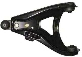

С обеих сторон стоит по рычагу, в основании каждого два сайлент-блока, вот кыртынка:
слева шаровая пришпандорена на два болта, потом выемка под наконечник стабилизатора поперечной устойчивости, справа - два сайлентблока.
В подрамнике для их крепежа предусмотрены "ухи" (проушины):
пунктиром изображенный железяк справа внизу и слева вверху имеет наваренные уши, в которые вставляются сайлентами рычаги и горизонтально, болтами с гайками, все это дело в каждом ухе зажимается.
Болт приваренный надо ликвидировать, вместо него приварить ухо, чтобы нормально присоединить рычаг.
Иначе от рычага бабахи без резины сайлент-блока напрямую грукают по подрамнику и по ушам (водителя имеется в виду).

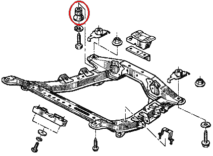

А я так понял, речь идет не про сайленты рычагов, а про сайленты самого подрамника.... типа обведенные красным на картинке:
Но тут тоже нарисована одна сторона через резинку, а вторая - напрямую болтом, правда, не приваренным. Но то, что он приварен - это скорее всего резьбу в закладной гайке сорвали и "поремонтировали" таким образом.
