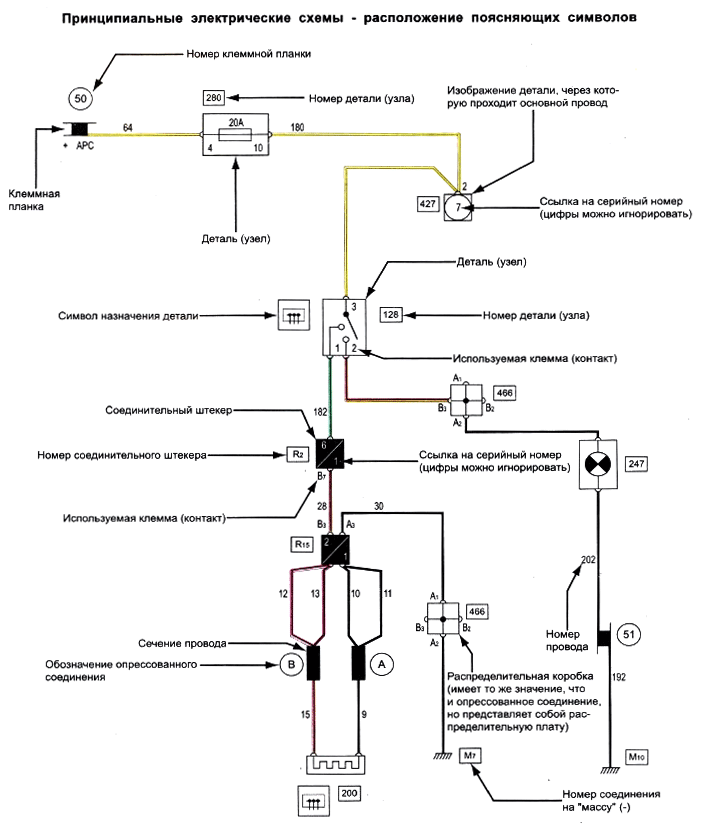

Кстати обнаружил, что на предохранитель обогрева стекла -30А- (стоит в блоке предохранителей слева от руля) не подаётся напряжение. Поясните :
Из за чего это может быть?
Либо на предохранитель электричество поступает после релюхи ?
Люди, подскажите пожалуйста последовательность прохождения электричества от включателя на панели приборов до нитей обогрева на заднем стекле !!!
Лови!!
Изображение . Изображение
