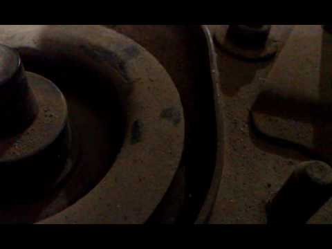

Всем привет, вот точно так же как Smalenski все разобрал, почистил пятаки и перевернул пластину, и еще к тому же разобрал сам стартер снял и почистил бендекс, почистил и смазал втулку и игольчатый подшипник . Собрал все и поставил, в итоге авто заводится, но как всегда есть одно но, - вначале работы стартера появилс какой то треск
к чему бы это???(((

Уже пробовал, даже при отпущеных трех болтах заводил пару раз звук становился тише, потом закрутил болты до упора а звука осталась(
Да, на ютубе чтоб звук услышать надо потише сделать .

Предварительно думаю что проблема вот в этом:
Заказал новое втягивающее, посмотрим что из этого выйдет)))

Новое втягивающее вылечило стартер. Авто заводится с пол пинка. Но при проверке старого втягивающего отдельно от стартера - клацает как положено, а вместе со стартером корректно работать не хочет.
