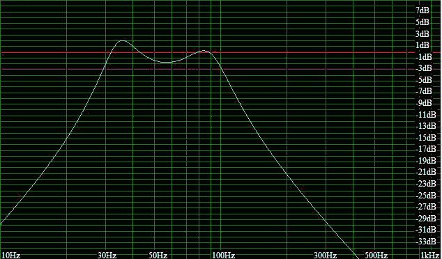

Евгений, Красивым сабом многие хвалятся, а АЧХ горбом идёт.
А как должна идти АЧХ?
Всё было, всё есть, всё будет.

В идеале, понятно, прямоугольник.
В реале для получения большого звукового давления добиваются приличного горба. При этом забывая, для чего вообще нужен фазоинвертор. Он нужен для подъема АЧХ в той области, где идет спад у динамика. За счет фазоинвертора расширяется полоса частот. Это я так, на пальчиках, но суть ясна :-)
P.S. не подумайте, что кому-то что-то доказываю. Мне показалось, что Евгений, продавая недорогую поделку, мог бы и уточнить для какого динамика она рассчитана и что ждать от этого "конструктора". Уже вроде как разобрались :-)
P.P.S. У Вас там что динамики по 86 дБ что-ли? Ака 75ГДН-1(2) Смешно! Тогда и киловаттного усилителя не хватит...

Графи к должен выглядеть так?:
(для увеличения рисунка - щелкните по нему)

Уважаемый, зависит от головы и от акустического оформления.
У меня есть пример на 75ГДН-1: там от 16 до 64 Гц почти без горбов, потом спад.
Это ближе к реальности. Но если у Вас спад не более 3 дБ, то тоже хорошо!

diGriz, Это ты бандпасс считал, причем крайне неудачный. Если включишь передаточную характеристику салона (+3 dB с 63Hz) получится ужас.

а по русски можно? Как я его включу?
Я не понимаю в электронике ничего кроме "не сунь пальцы в розетку"

Гонево. Под любую головку нужен свой обьем. Да есть головки которым нужен одинеаковый обьем, но не факт. После прогрева девайса его параметры поменяются 100%.
Настройка фазика - так вообще очень многое дает. Так что в автозвуко строении нет усредненных параетров, нужны хоть маломальские расчеты.
Был сначло у меня корпус тестовый на 40 с лишним литров, Пролежень НЕО 10 в нем играл так себе и давленние было 127 ДБ, ради теста вставили в этот корпус Кикс - он заиграл намного лучше. Ну а когда я под Пролежень сделал расчитанный корпу заиграло намного лучше и давление стало 131.7 ДБ. Так что!
Хотя для бюджетной и просто бухальной установки сойдет. Ара-Музыкантам в самый раз!

diGriz, какой прогой график строил? Это не СпикерШоп и не БассБокс 6.

Помойму ВинИСД или как она там правильнее!
