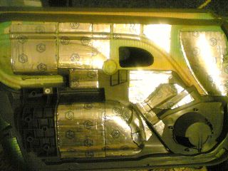

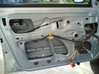

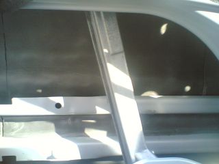

Просто снятая обшивка двери.
укатываем сплошным слоем STP (виброизоляция). Место возле динамика в два слоя.
укатываем сплошным слоем сплена (шумоизоляция)

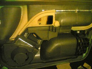

я наклеил STP на обшивку, что бы армировать ее и избавится от вибраций обшивки.
Дополнительная шумоизоляция обшивки

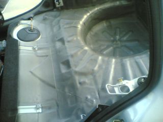

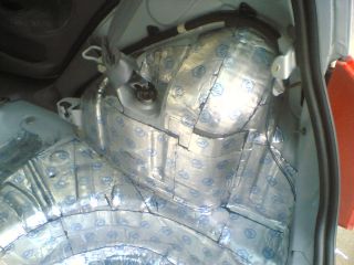

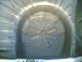

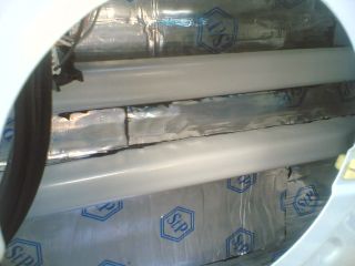

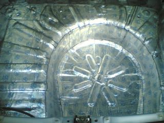

Укатал STP багажник и арки, а так же бензобак и под задним сиденьем.

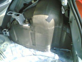

арки
No commnets
готово
