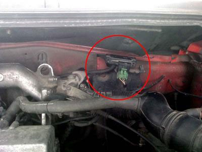

Проблема решилась!! Помогли люди
На сгибе треснул шланг, идущий к датчику, обведённому красным. Обрезал, поставил и всё стало прекрасно. :krugom:

...совет: чтобы зимой не повторилось или не сломался носик датчика - поставь нормальный шланжик!!!
