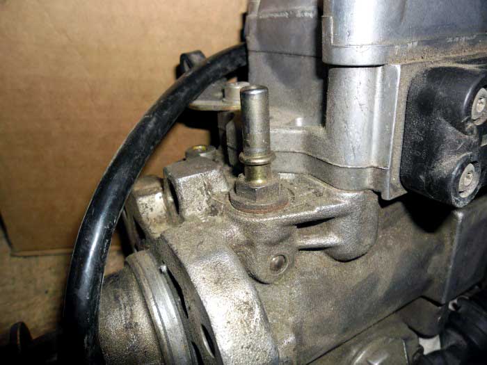

Наглядно про маркировку мотора :arrow:
....Комплектация

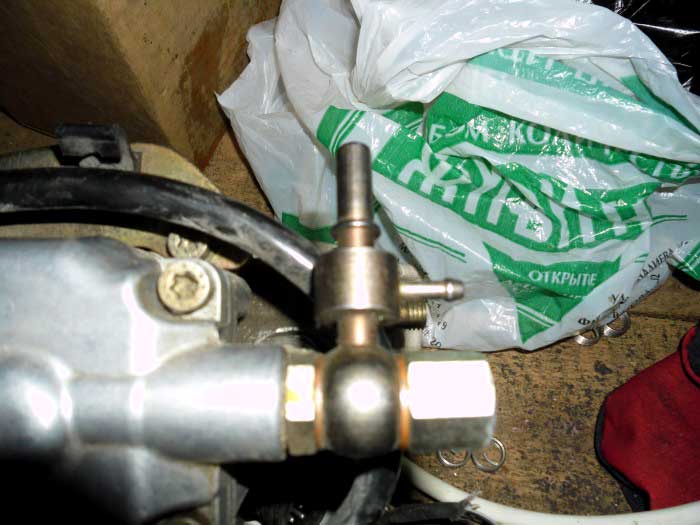

:!: актуальные з/ч . "хитрые" штуцера топливной системы .....или "посажу" на обычные шланги и хомуты + гермет.

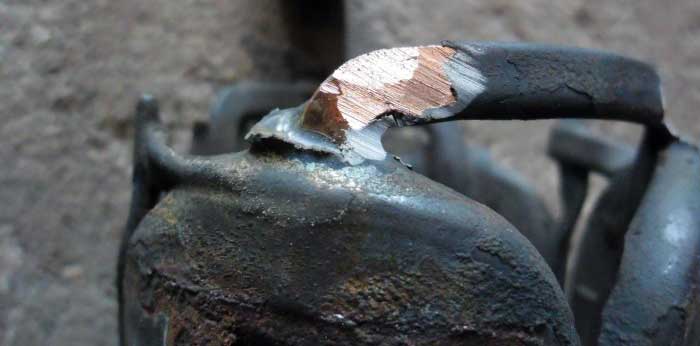

С момента покупки постоянно гложил вопрос : почему машина загорелась!? ....разобрал проводку и снял повреждённые огнём детали = конкретного ответа не нашёл ....единственное, вычислил что началось всё с генератора .

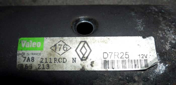

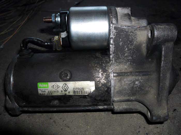

:arrow: решил снять и стартер (раз уж разбираю , надо и его "пересыпать") ....начитался статей про проблемное снятие с отвинчиванием пары трубок ....честно, попробовал ...но толи из-за того что нету ямы , толи руки не те :mrgreen: . Вынял вверх со стороны патрубков печки.
При попытке открутить силовые провода от втягивающего выяснилось что они свободны (гайка не зажата) ...попытки свинтиь её не увенчались успехом = прокручивался сам контакт . Откусил провода (благо проводки у меня с запасом) . Вынял стартер и разобрал.

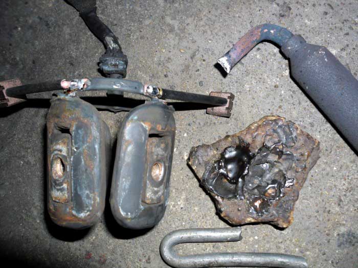

:idea: Разбор вявил виновника пожара = СТАРТЕР! Помимо свободно болтающихся контактов силовой линии , обнаружил коротящую плюсовую щётку (точнее держатель куда она вставляется) на корпус .
Всё сложилось : Прокручивающийся и болтающийся контакт втягивающего реле обеспечил постоянную подачу напряжения на щётки (при выключенном замке зажигания), там корочение на массу через корпус .... силовые провода выдержали нагрев (из-за большого сечения) , а электроника генератора нет = пожар.

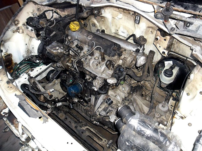

Пока перед полностью разобран демонтированы: Капот,фары, крылья,защита,бампер...и много чего в моторном отсеке ....частично вымыта.

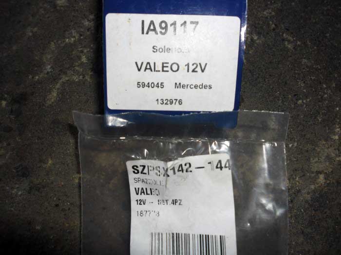

Новое втягивающее и щётки (менял только + , - в минимальном износе)

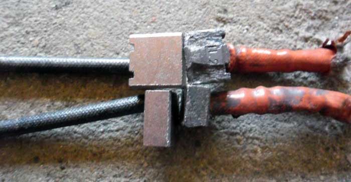

На процедуре разборки-сборки заостряться не стану (хватает хороших отчётов с фото) , уделю внимание перепайки щёток.
Паяно обычным паяльником и обычным припоем ... будет держаться, проверено на стартере R19 = за два года не отвалились и не отпаялись от нагрузок и перегрева.
Агрегат собран и проверен на работоспособность в "холостом" режиме.
