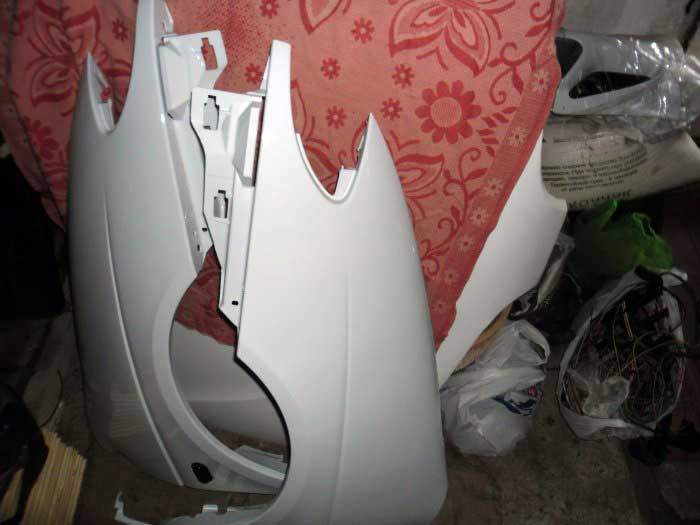

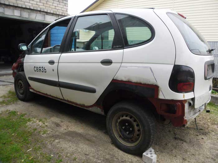

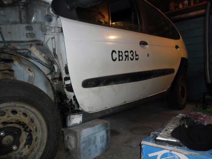

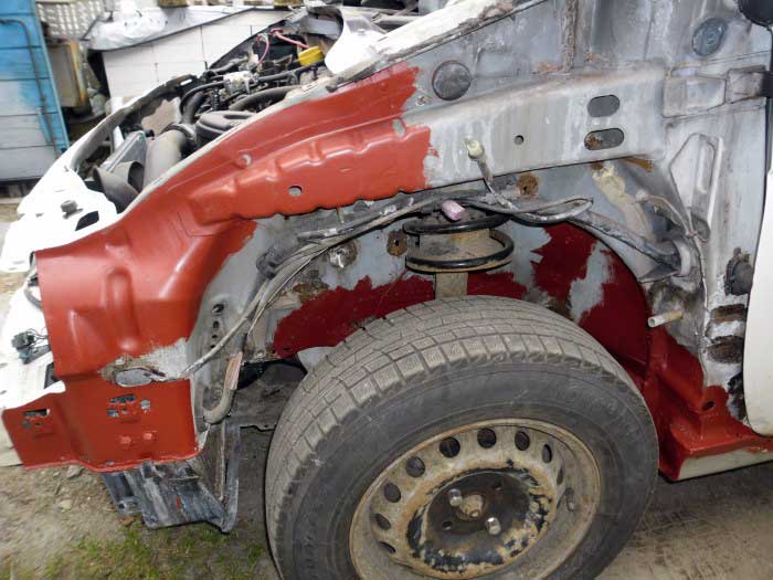

Передние элементы окрашены . Ждут установки.

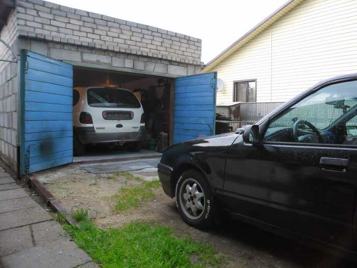

Приехала "домой" в г.Борисов из гаража в г.Жодино (~25 км.) ....ехала сама (впереди на 19-ке страховал мл. брат) ....Видон на дороге с разобранным передом ещё тот :mrgreen: .

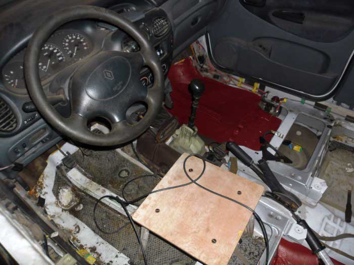

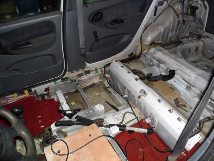

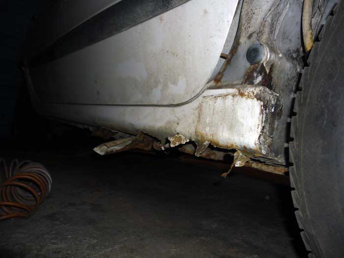

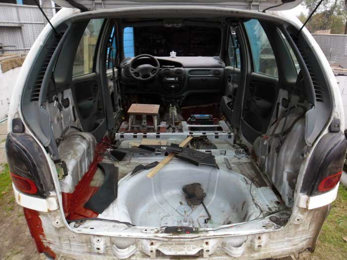

Начал с почти полного разбора салона (торпеду и крышу пока не трогаю ((пока....)) ) . И начал резать и варить водительску сторону (по состоянию намного , намного хуже пассажирской == чтоб жизнь мёдом не казалась :mrgreen: :mrgreen: :mrgreen: )

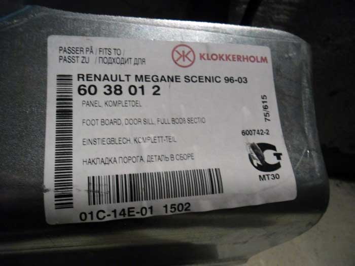

Может кому интересно : Номера ремонтных арок и порогов
Пассажирская сторона та полегче.... но всё же и там есть свои "прелести" :roll:

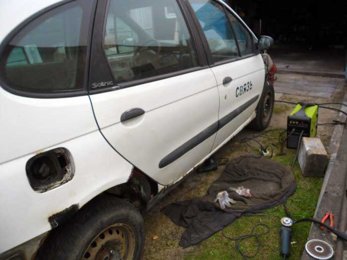

На прошедших выходных закончился баллон с углекислотой (уже заправили = 120.000 руб) , порог только подогнал, а арку не успел .

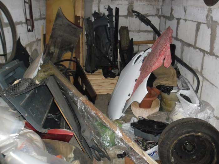

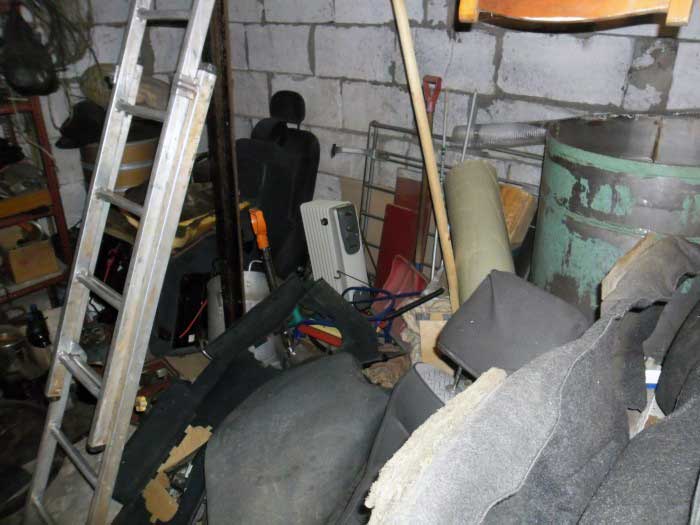

Места для хранения з/ч для разобранного сценика мало :( .... сарай уже трещит :arrow:

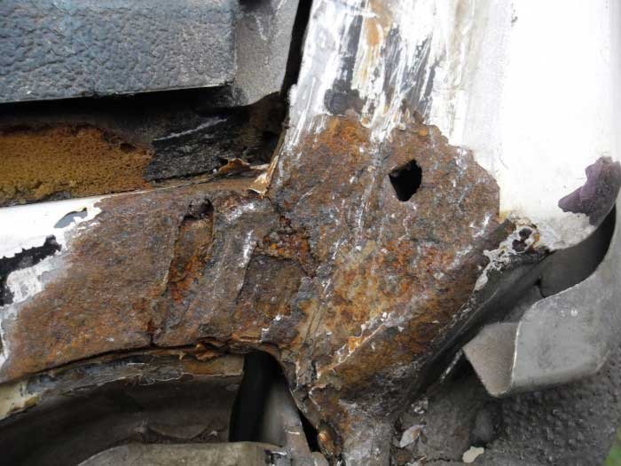

Водительскую сторону закончил (в плане сварочных работ :) ) :
....Ну почти закончил . Осталось зачистить, протравить и загрунтовать "стакан" . Для качественной обработки и лёгкости доступа хорошо бы снять стойку === в ближайшее время куплю пару новых амортизаторов :arrow: совмещу снятие с заменой .
Перешёл на пассажирскую сторону . Намного легче и быстрее получается .
:arrow: :arrow: :arrow: "ужастики"

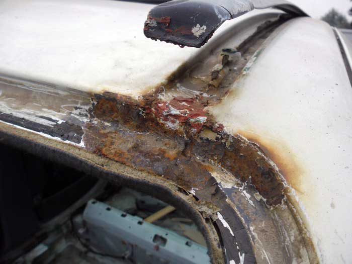

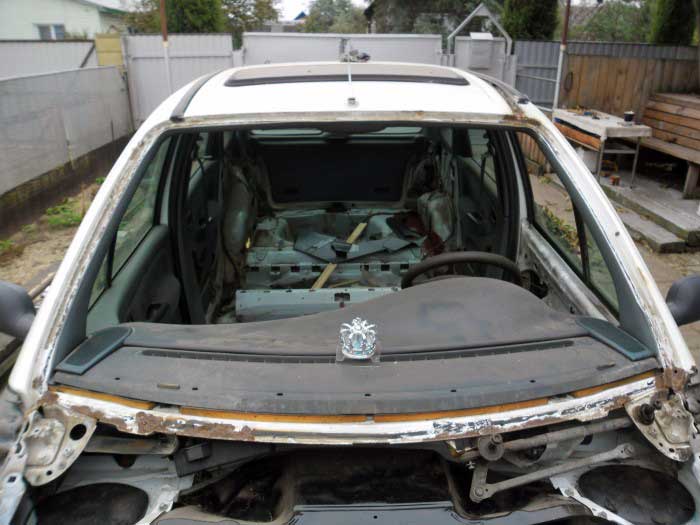

После срезания лобового стекла открылась "картина" ..... прошёлся стамеской = "картина маслом" :mrgreen:
Ну и помудохался со снятием прицепного .

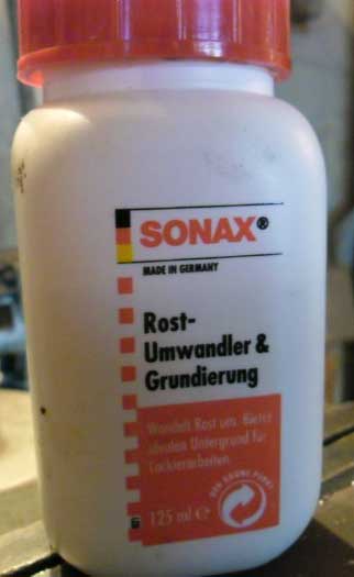

:idea: Обработка сварочных швов и повреждённых коррозией участков проводится в два этапа :
1. Прекрасный преобразователь ржавчины "сонах" (не требует деактивации)
2. Старая-добрая красная грунтовка (нитро)
.... После будет наносится основное защитное покрытие , но про это позже.

Я боюсь спросить про лобовую рамку? Это у сеньки болезнь или частный случай?
Scenic I 1998г F3R 791-Fenix_5 2.0 АКПП 8 клапанов.
 Заголовок сообщения: Re: Восстановление Scenic 1,9 DTI
СообщениеДобавлено: 19.10.2015 14:09
Сообщения: 1065
Откуда: Минск Кунцевщина
У меня с низу было полно ржавчины, обстукивал, из-за этого трескался лобовик.
