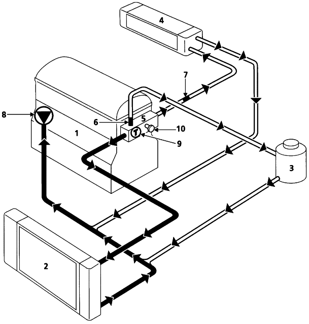

 Заголовок сообщения: Система охлаждения F4R
СообщениеДобавлено: 2.11.2011 21:46
Сообщения: 1207
Откуда: Беларусь Волковыск
Эт из технот F4R сценика
1 - Двигатель
2 - Радиатор
3 - Расширительный бачок с дегазацией после термостата
4 - Радиатор отопителя
5 - Корпус термостата
6 - Патрубок диаметром 3 мм
7 - Патрубок диаметром 8 мм
8 - Водяной насос (помпа)
9 - Термостат
10 - Клапан для удаления воздуха
Давление срабатывания предохранительного клапана в пробке расширительного бачка равно 1,2 бар (пробка коричневого цвета).
Думаю еще как вариант, пробку расширительного бочка заменить! Или попросить у кого на время для диагностики!
