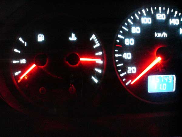

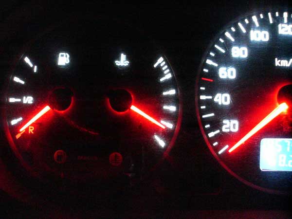

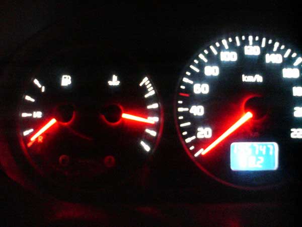

ну вот и начались холода.Вчера было -2.Машинка весь день была на улице.Вечером начал прогревать на холостых.Через 10 минут стрелка поползла ко второму делению,через 15 минут к третьему через 20минут встала чуть выше третьего можно сказать по горизонту.С печки дует теплый воздух начал повышать обороты воздух стал горячее.После этого как стрелка примет такое положение независимо жара на улице или -2 не выше не ниже она недвигается.Теперь у меня вопрос?Если -2 греется 20 минут,а будет-25 что целый час греть у кого как с таким двигателем происходит прогрев и как себя ведет стрелка.В расширительном бачке с тонкой обратки ничего не бежит,должно или нет? А когда верхний патрубок нажимаешь то плюется с него.Вентилятор не срабатывает,мож термостат или помпа?Самое главное стрелка всегда на одном месте как вкопанная.Подскажите дельный совет кто может.Радиатор чистый и печной чистый патрубки которые к печке подходят кипяток рука не держит,но вот дуть начинает когда именно газуешь или в движении.Лопасти у помпы может обломать через одну или как или я не там ищу проблему или это не проблема вовсе. I_broken

так в том то и дело что у меня были даже те же лады на них видно было что температура остановится возле красного сектора а потом раз и опустится на шкалу сразку видно что усе в норме а тут как вкопанная.может при 90 она должна еще на одно деление выше показывать или рядом с мелкими штришками быть.Я незнаю.у кого такая приборка скажите как себя ведет у вас стрелка.

Ниразу у себя не видел стрелки - выше горизонта. И как бэ считаю, шо так и надо :D

т.е у вас так же на приборке показывает.А как быть с тем что поднимаешь обороты и печка начинает сильнее греть.На холостых разве циркуляция меньше или как.На пассате недавно потрогал руку поставил к жабрам чуть не обжегся все 90 наверно шпарит на глаз.У меня далекоооо не так.
