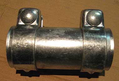

D 54|54 стоимость ~ 6...8$

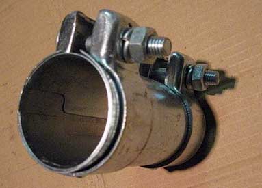

Это ремонтный хомут, после разреза труб. В оригинале такого хомута нет. Да и стоит он не 2, а почти 10 у.е.
