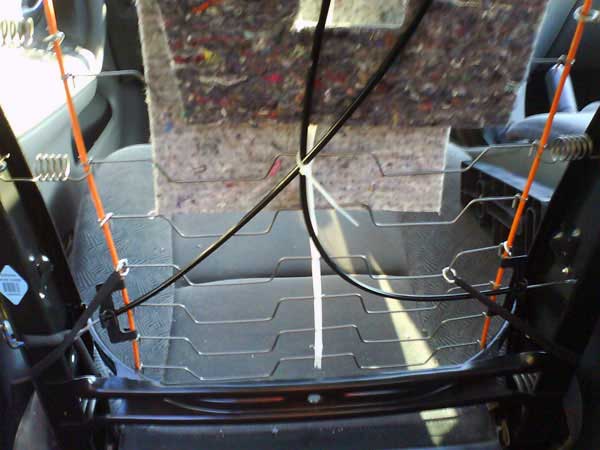

После того как все разобрано или полностью снято как у меня, получаем вот такой вид:

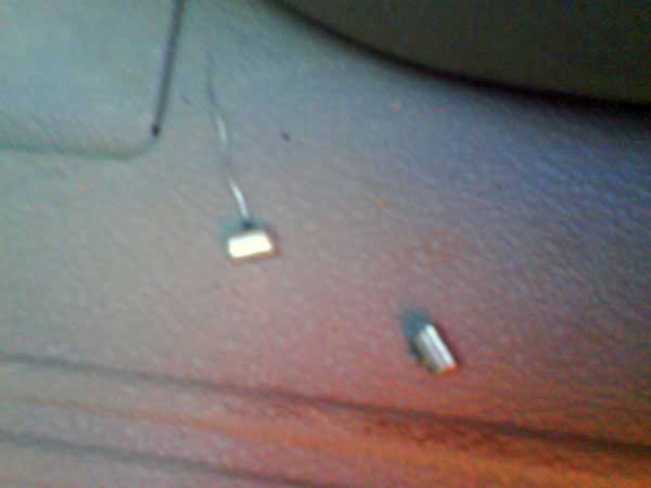

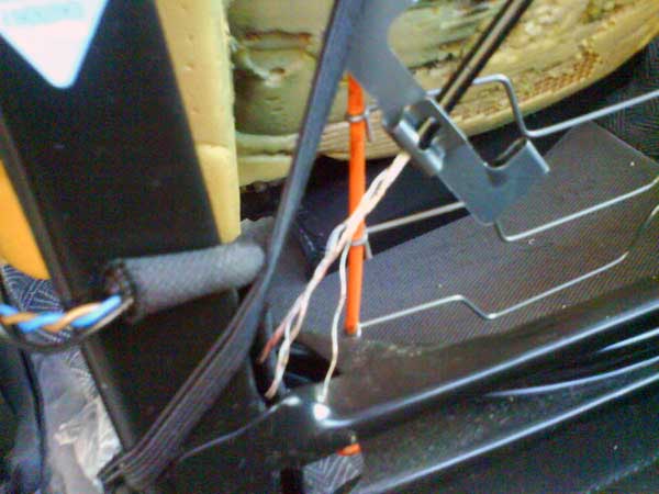

Два черных троса - это поясничный подпор. Причина поломки - отрыв "бобышек", подобные используются на велосипедных тросах тормоза.
Чтобы снять ручку подпора - нужно будет отверткой или зубилом сбить клепку ручки, потом завернуть болтик туда.
Для ремонта - нужно восстановить эти самые "бобышки". не найдя нигде инструмента для обжимок, решил их напаять. Попутно у меня серьезно распушило трос, пришлось его собирать, и обпаивать.
Далее ОЧЕНЬ тщательно облуживаем трос, припаиваем "бобышки", я вроде бы напаял состав 50/50 свинец и припой. чтобы из подручных материалов сделать "бобышки", формочку я сделал из разрезаного корпуса небольшого конденсатора. попутно изучив причину обрыва, кромки отверстий в которые вставляются тросы в каркасе, я обточил надфилем.
