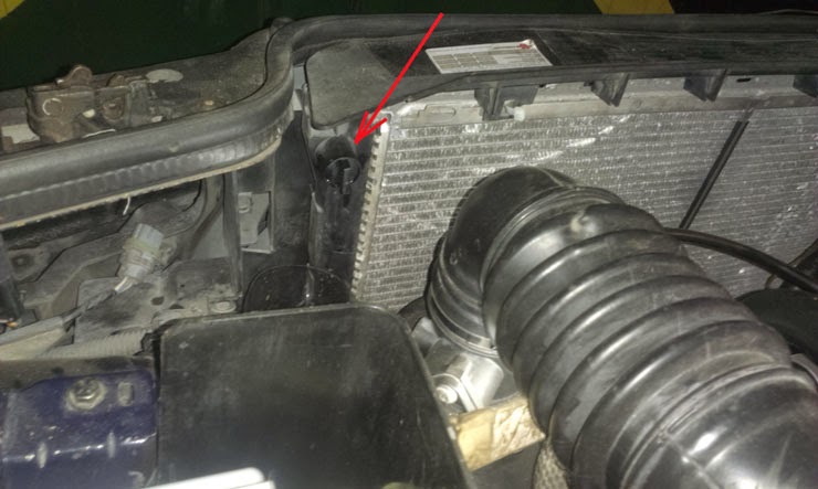

Друзья, Help!!!! может кто знает: при замене антифриза выкрутил клапан развоздушки на радиаторе охлаждения, воздух-то я стравил, только с клапана капает с увеличивающейся прогрессией, что за фигня блин :( ещё и антифриз дорогущий залил ёлки - моталки:sad:
Вопрос собсно вот в чём: на самом клапане, когда выкручиваешь, заметен желобок по окружности, туда прям так и просится резиновое кольцо! Кто знает, стоит - ли там колечко уплотнительное???
И главный вопрос: достается-ли этот клапан из радиатора?????
фото прилагаю...

Alex0007 ,если я не ошибаюсь то у меня выкручивается полностью .и там есть колечко.

Выниматься должен полностью,кольцо резиновое должно быть! На крайняк подмотай фумку/там же выемка под колечко есть/.

достал таки я этот злосчастный клапан))) :flag:
метод следующий: выкрутить до упора и тянуть, немного расшатывая, естессно -- аккуратно! :krugom:
На клапане имеется, как я и думал уплотнительное кольцо, которое поддубело...
сверху есть выемка ,но кольца нет, если найду, то возьму два, думаю оно не повредит))
