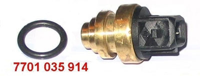

Доброго время суток. Проблема с климатом, подскажите кто чего может.
Включаю климат кнопкой "АВТО" всё вроде нормально работает, неисправностей при диагностике нет, при нажатии кнопок: рециркуляции или "А.С." или обогрев лобового стекла загорается "сервис". :shock: После этого диагностика климата говорит обрыв цепи датчика ОЖ (3-d c права) По книге, всего 3 датчика ОЖ, на схеме климата 2 датчика ОЖ, один нашёл на радиаторе печки а где второй если он есть. :roll: У меня такие предположения -
1 на корпусе термостата, он для двигателя
2 на нижнем патрубке радиатора печки, этот для климы
3 сбоку головы возле воздухана, наверно на перегрев
Подскажите кто может, прав я или нет?
Какие сопротивления должны показывать 2-ой и 3-ий датчики ну скажем при 20 градусах? Ну и ещё чего нибудь подскажите. :D

В работе климата участвуют:
1. Датчик темп. забортного воздуха(2.5кОм при 25гр) -стоит сразу за возд.фильтром.
2. Датчик темп. салона(10кОм при 25гр) -стоит на блоке управления климатом.
3. Датчик темп. испарителя(не менее 800 Ом -точных данных нет) -стоит на испарителе кондея(но про его наличие не уверен).
4. Датчик темп. ОЖ(1кОм при 25гр) -пресловутое 3d справа - стоит на патрубке радиатора печки в салоне над педалями.
Этот датчик -беда Сафранов -выходит из строя часто, а заменить(в силу хитрой конструкции) кроме оригинала не чем. Слышал что многие приматывают терморезистор 1кОм к патрубку печки -это наиболее простой вариант лечения проблемы.
Датчики температуры ОЖ на двигателе -на работу климата не влияют.
PS На сколько знаю -при неисправности 3d справа -"сервис" не загорается -наверное есть еще проблема.
PPS Сопротивление указал при 25 град -т.к. продаваемые как радиодетали NTC-термисторы имеют номинал сопротивления именно при 25 град.
