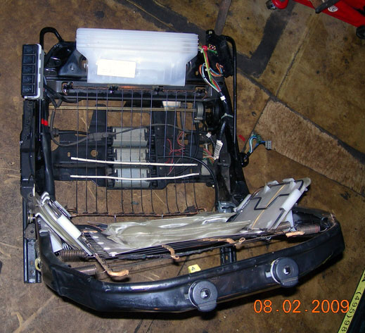

Достался велюровый салон от Safrane I -полностью его разобрал, постирал чехлы в стиральной машине(стиралка Miele была в шоке) -одевал чехлы обратно, используя пластиковые хомуты-стяжки.

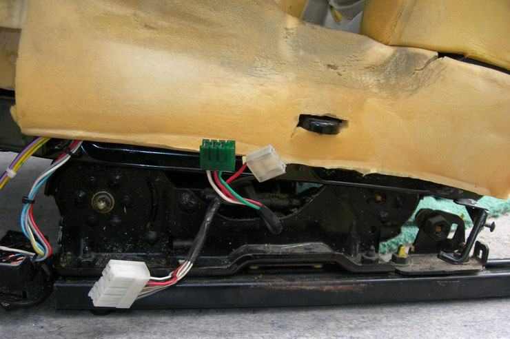

С установкой и подключением заднего электродивана проблем не было -поставил его сразу и подключил по временной схеме.
Больше всего провозился с проводкой блока памяти водительского кресла.

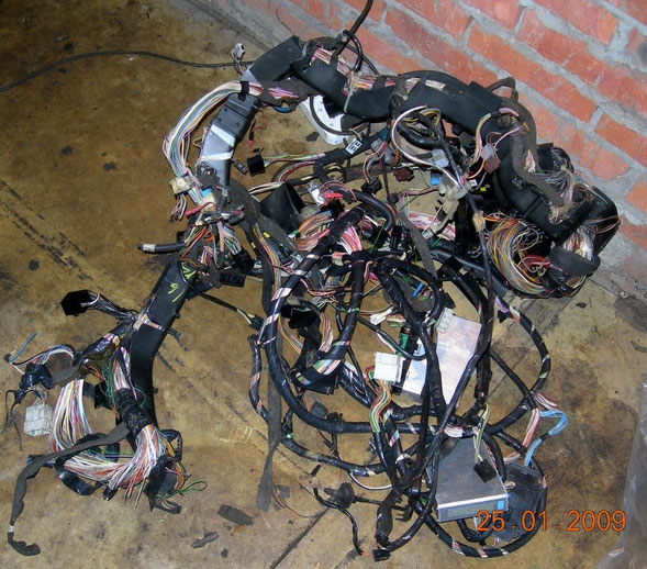

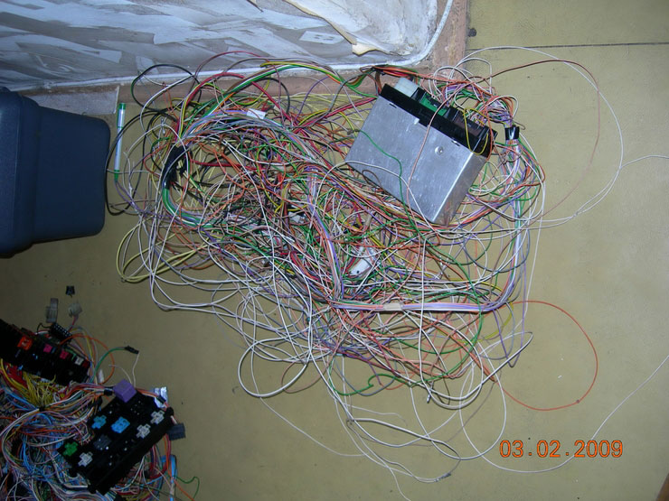

Вместе с салоном прихватил весь жгут салонной проводки -выпутал из нее все, что относится к блоку памяти
При выпутывании старался сохранить клеммы, которыми заканчивались провода.
После чего отрезал провода, которые в моем случае использоваться не будут -на электрозеркала, рулевую колонку и несколько сервисных проводов. И даже после такой кастрации количество проводов впечатляло.
Возможности развернуться в гараже не было, на улице в городе тоже, поэтому дождался поездки на дачу.

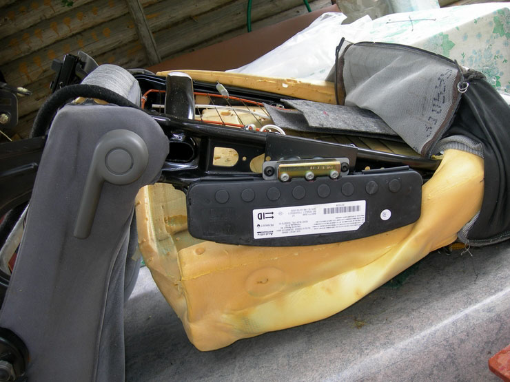

Чехлы передних кресел не одевал до последнего момента -в "родных" креслах стояли боковые подушки безопасности и хотел их переставить на электрокресла.
Но когда разобрал "родное" кресло, то оказалось что безболезненно переставить ПБ не получится -в итоге предпочел комфорт безопасности и от боковых ПБ решил отказаться.

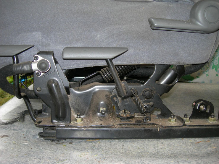

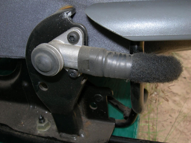

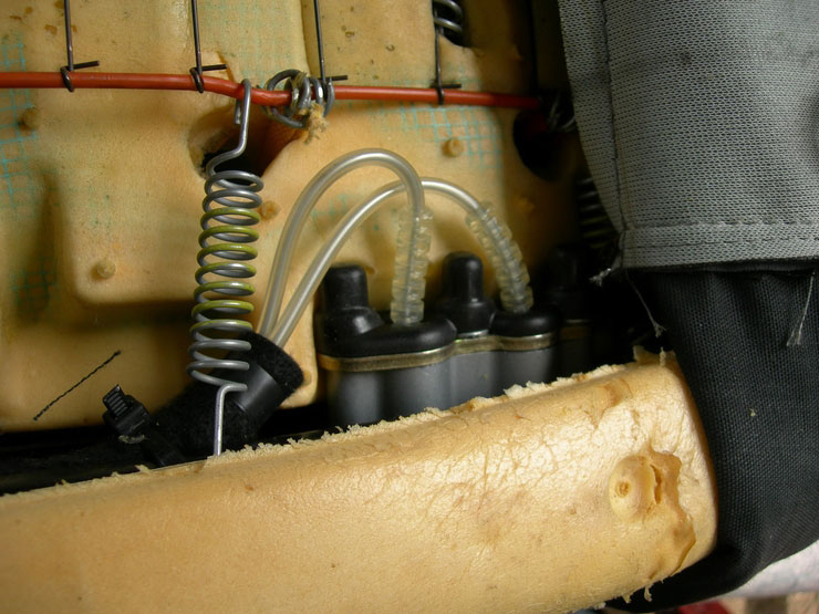

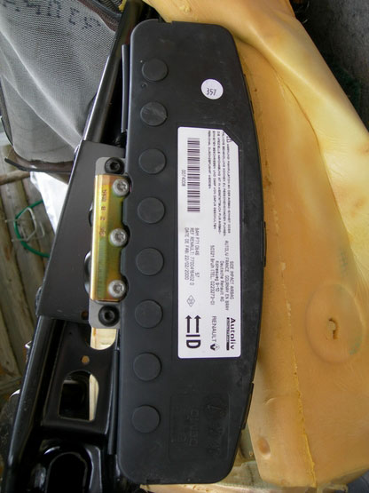

Кстати, Боковые ПБ в Safrane полностью автономны -им не требуется питание. Состоят из механического датчика удара(срабатывает после непосредственного удара по его шляпке) и, соединенной с датчиком двумя трубками, самой подушкой.
Сам датчик
Подушка боковая
Трубки от датчика к подушке
Для сравнения -водит.кресло с боковой ПБ(слева) и электрокресло без ПБ(справа)

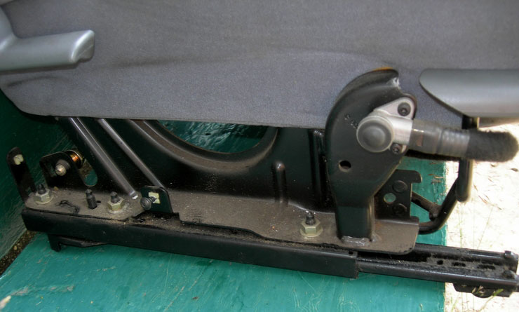

Пассажирское кресло имело деформированную спинку
Прикрутил его салазки к железному уголку 50мм длинной 2 м, в качестве упора, и с помощью народного инструмента, именуемого ЛОМ, выправил спинку.

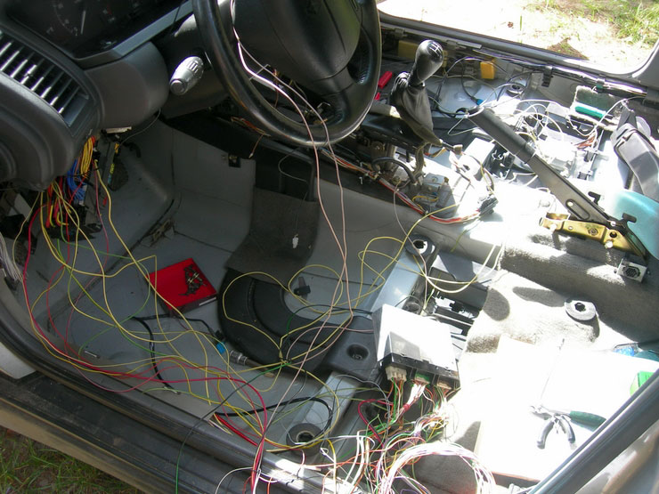

Описывать сам процесс подключения- не благодарное занятие.
В основном он заключался в подключении питающих проводов в блок предохранителей(более 7 точек подключения), массы(около 5 проводов) и укладки всей этой кипы проводов.
Вот как это выглядело
Вот результат
