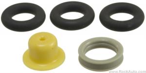

парни, а что за деталь под номером 15, не могу понять :?:
Уплотнительное кольцо 16x24mm.
имеется в виду шайба пластиковая, как здесь на картинке???
А эта шайба 16x24мм у тебя??? Шайба с резинкой по схеме под номером 9.. Это такая вот штука:

[quote="Nigmus"]А эта шайба 16x24мм у тебя??? Шайба с резинкой по схеме под номером 9.. Это такая вот штука:
не, это комплект не для моих форсунок, размер этой "шайбочки" надо померить, так не помню;
Nigmus, а может у тебя есть номера рем. комплектов для форсунок на 2,5 N7U???
это комплект для форсунок номер 7701030449 для N7U из каталога, который ты сам показал...
не, колечки похожи, а всё остальное что??? сча он есть на exist, тогда не было, почему колечек 3??? и где шайбочка пластиковая, не могу врубиться??? не похож это на тот комплект, что мне надо, колечки, что бы не переплачивать, я попробую по размеру подобрать из ассортимента, а то один комплект стоит 189 тыс, мне что, 5 таких покупать,это чересчур дорого для такой ерунды
А у тебя на одну форсунку разве не два колечка идет?? там ведь есть вторая канавка, в которою можно такое-же колечко всунуть?? а третье-запасное наверное...
на ексисте - 7у.е. один набор..
я же два раза фотку форсунки кидал...у меня одно колечко приходится на часть, что в рампу входит, и одно - что в коллектор, хотя там виден ещё паз, логически, туда и впрямь ещё одно кольцо напрашивается, но только зачем оно там???
