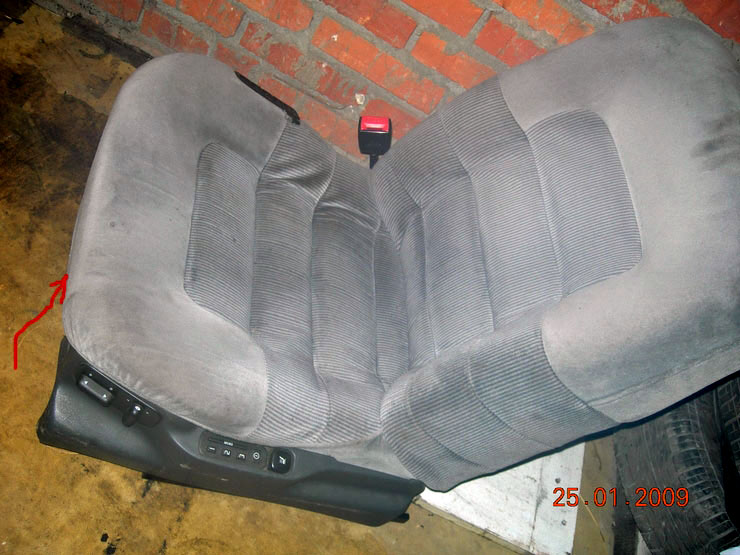

Всем доброй ночи, образовалась такая проблема - при включении зажигания начинает что-то тарахтеть, похоже на компрессор который подушки в сиденьях прокачивает, где он находится и как его отключить, а то сгорит нафиг...
СообщениеДобавлено: 16.09.2013 23:18
по середине, под самой передней частью сидения он стоит (туда, куда стрелка указывает)
должен нащупать что-то типа матерчатой сумочки, обжатой резиновым жгутом, снимаешь резинку и он в твоих руках )))) отключить можно, отсоединив от него разъём, ничего трудного нет :mrgreen:

Спасибо, все-же надо искать саму проблему, а как кнопки на сиденье снимаются? Не хочется что-то поломать, у меня товарищ лет пятнадцать назад, когда с ремонтом иномарок были проблемы всегда говорил - главное при ремонте иномарки не сломать больше чем уже поломано)))

Компрессор нашел, вот бы сидение на твоем фото перевернуть что-бы увидеть куда там разЪем идет и как его отключить ;-)
СообщениеДобавлено: 18.09.2013 23:04
откручиваешь боковую пластмассовую панель, там изнутри всё увидишь
нырни под седуху - всё увидишь
