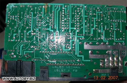

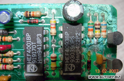

В качестве профилактики -сними плафон(где кнопка) почисти контакты разъемов. Потом глянь разъемы справа на стыке порога и передней стойки двери(надо снять пластиковую накладку с порога).
Еще посмотри контакты разъемов декодера ЦЗ -он за бардачком.
*на фотке виднеются разъемы от Второго Safrane, но на Первом декодер там же находится.
Так же можно проверить состояние самой платы декодера.
У меня на Clio было такое -заглючила сигнализация штатная. Разобрал:
Внутрь попала вода(влага) и разьело дорожки на плате -промыл, востановил дорожки -все заработало.
PS Полуфантастическая мысля -но всяко бывает: проверь -может западает кнопка ЦЗ на ключе :crazy: и отраженный сигнал кривыми путями попадает в приемник.
