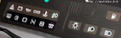

Следующий ликбез: приборная панель.
Верхний ряд:
1. Аварийка. Включил - моргает. Понятно.
2. Аккум... подмигнул только пару раз: при заводе авто утром в гараже (несмотря на мои проблемы с генератором/аккумулятором)
3. Давление масла. Должна гореть при при вкл. зажигания, на заведенном двигателе - гаснуть.
4. Ручник. Работает.
5. Перегрев в системе охлаждения Должна гореть при при вкл. зажигания, на заведенном двигателе - гаснуть.
6. Передние противотуманки - никогда не горела. Даже при включеных.
Нижний ряд:
1. Обогрев заднего стекла - после смены предохранителя работает.
2. ЗПТФ - аналогично.
3. Горит, если стерлись торм. колодки передние, если конечно подключены датчики / низкий уровень тормозной жидкости.
4. Работает только на карбовых машинах - заслонка "подсос" в карбе.
5. Неисправность электроники системы впрыска. Не горит.
6. Нить накала, видимо. нет такого у меня - не дизель.
Остальные в норме: заправка, габариты, ближний, дальний. Да, ПТФ включаются только с габаритами или ближним/дальним, как в ПДД сказано )
Исправил. что-то ещё? ) Всем спасибо!

3. давление масла. Должна гореть при при вкл. зажигания, на заведенном двигателе - гаснуть.
5. перегрев двигателя (охл. жидкость).
3. износ тормозных колодок / низкий уровень тормозной жидкости
5. комп. впрыска / иммобилайзер - должна мигать при вкл. иммо, загореться и погаснуть при отлючении иммо.
было Renault Clio 1.2 Black Ice
SAAB 9000 2.3T AT Black
СообщениеДобавлено: 31.01.2007 15:57
3. не знаю. не горит. подскажете?
4. не знаю. не горит.
5. не знаю. не горит.
6. нить накала, видимо. нет такого у меня - не дизель.
3. Горит, если стерлись торм. колодки передние, если конечно подключены датчики.
6. Не дизель вот и не горит :D
5. Температура масла... ещё одна? - никогда не горела.
Не температура масла это, а перегрев в системе охлаждения!

гм.. а у меня при включении зажигания помоему горит номер 5 (перегрев).. гаснет вместе с маслом... к чему бы это?
Renault Clio RN 1.2.. было
СообщениеДобавлено: 31.01.2007 18:08
Зарегистрирован: 5.07.2006 8:51
Сообщения: 223
Beduin, а панель такая же? если да то возможно проверка лампочки.. уж очень она важная ;-)
СообщениеДобавлено: 31.01.2007 18:21
Это тест лампочки.
