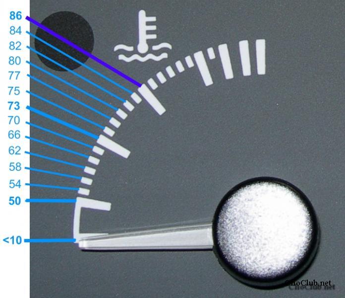

С помощью Clip-а оцифровал стрелку температуры ОЖ на приборке Clio, такая же приборка и на R19
PS За 100% достоверность не ручаюсь. Возможна погрешность +\-1гр -очень мелкая шкала и сложно точно отловить положение стрелки.

SergPU
Все думаю где же 90. Оказ раб. температур на моей клюхи нет. Греется минут так 20-25 прежде чем стрелка покажет 73 по твоей нумерации и все это с вкл. ближ.,и с вык. отопителем.Больше температура не подымается даже при езде,радиатор закр.кортонкой.Доходя до 70 верхняя часть патрубка слегка теплеет,пологаю термостат перепускает. И полностью горячеет при 73.
В теплое время куллер вкл. после 84.
Увсех так или у меня какие-то проблем
Renault Clio 1.4 E7J 1991
СообщениеДобавлено: 9.01.2010 21:27
Ark
У меня стрелка находится в диапазоне 80-86 гр, и чуть выше 86 срабатывает вентилятор.
При условии, что у меня термостат на 89гр -есть подозрение что датчик врет.
СообщениеДобавлено: 9.01.2010 21:59
SergPU, не врет датчик.
Это норма.
Я два года со своей лагуной бодался по этому поводу. Пока не понял, что это норма. Не доверял всяким датчикам и клипам. И не доверяю.
Взял поверенный термометр и тупо воткнул его вместо датчика температуры через полминуты после остановки нормально прогретого двигателя.
79 С.
СообщениеДобавлено: 9.01.2010 22:33
ЮМБР
Спасиб -успокоил, а то бы наступил на твои же грабли :D
