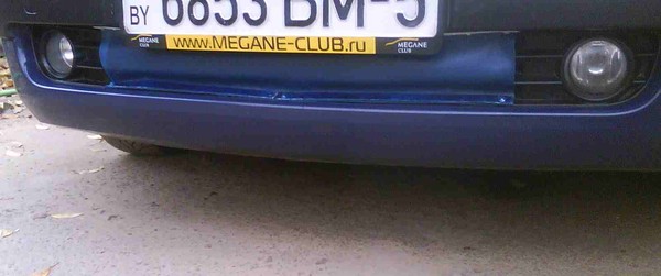

нет, тут только один выход терпеть.... :( КПД у 1.5 высокий мать его. Мне до работы было 10 минут ехать. Я одевался теплее и вперед, печку даже не открывал, смысла не было. До мегана СантаФе был 2,7V6 - тот прогревался за 2 минуты, но и жрал зараза по 15 литров на сотню.
Я на мегане заколхозил вот так вот, бампер снимать лень было, а по другому картонку никак не вставить. Пришлось вот так, на саморезы. Претендовал на номинацию колхоз года, но не выиграл :mrgreen:
Renault Megan III ph2 2.0

Эту фотку видел у Арбуза на сайте.... так и сделаю. а что с тенами?! не знаешь не возможно ли их самостоятельно поставить?!

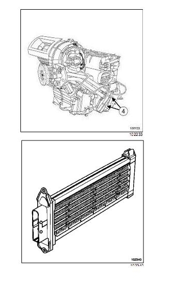

тены вот так выглядят.
Их в экзисте вродь даже можно заказать, или посмотреть на разборке. Вопрос только подключения, и Jacky про генератор правду говорит, он в машинах с тенами в мощнее. как бы чего не вышло.

Респект я тоже вчера от безсонницы нашел эту тему в имеющихся под рукой доках, там возле рулевой колонки еще блок реле стоит под эти тены - не маленький....
Другое дело - как их установка зависила от страны продажи авто или от комплектации..... - ибо моя клио для франции и на фарше но этих подогревателей я вообще не чувствую.
