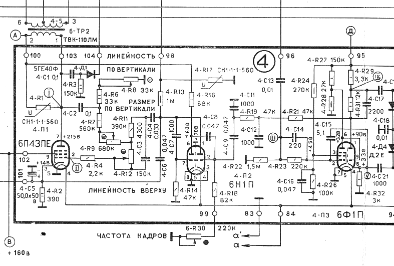

раз уж мы тут начали умничать, то позвольте вам доказать, что трансформаторы спокойно работают даже при наличии постоянной составляющей. Сразу на ум пришла схема кадровой развертки старого лампового телевизора "горизонт". Я когда-то в далеком прошлом на них учился электронике, и даже еще захватил то время, когда они были у людей. И даже экзамен на разряд радиомеханика сдавал именно на ламповом телевизоре. Ну так вот, трансформатор ТВК-110, на первичке висит постоянка порядка 200 В. Трансформатор, по-вашему - самый что ни на есть "классический". Еще этот трансформатор был очень популярен во всяческих поделках в то время, так как подходил на 220 переменки от сети, выдавал около 14 В и ток около 1 А.
Смотрите:
висеть то 200в висит но ток через транс и 6П43 течет переменный что и обеспечивает передачу его на вторичную обмотку.
Разница между переменным и постоянным током простая: переменный передается через трансформатор и конденсатор а постоянный нет.
Постоянная составляющая если имеется в трансформаторе никуда не передается а подмагничивает сердечник что приводит к дополнительным потерям в нем.
А импульсы постоянного тока и есть переменный ток - пройдет через емкость и будет без постоянной составляющей ничего не потеряв..

Я этот кусок схемы привел потому, что мне хорошо запомнилось, что постоянка на твк есть. Он там для этого и нужен, чтобы передать на ОС только переменную составляющую. На лампах без трансформатора, в отличие от транзисторных схем, это реализовать не удастся никак. Не только в этой схеме. Если посмотреть на схему любого hi-end лампового усилка, то основа всех их - трансформатор, чтобы развязать высокоомный выходной каскад с постоянной составляющей, и подать чистую переменку на динамик.
Разницу между переменным и постоянным током я знаю. )) сколько ж можно одно и то же перетирать. Но даже следуя вашему объяснению, что постоянный ток не передается через конденсатор, это то же самое, когда я говорил, что последовательность импульсов нельзя назвать переменным током. Они же ведь не "передадутся" через конденсатор, не так ли? :) Или, если передадутся, то, интересно, каким образом? Или что-то новое в радиотехнике изобрели?
Импульсы просто зарядят конденсатор, и всё. И никуда они не пройдут.
А вот импульсы постоянного через трансформатор - легко. Ну, конечно, для длительной работы в таком режиме давно уже изобретены импульсные трансформаторы, с ферритовым магнитопроводом. Если чо.
